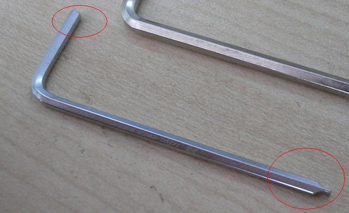

急需此种六角扳手,一端为平头,另一端为一字头

非标件  找工具公司定做 $ O/ \! \1 \9 x& Y
& n0 X+ w! ~3 S4 M4 y/ I. e& w9 Q
没什么难度
 楼主| 发表于 2007-8-8 15:05:04 | 显示全部楼层 来自: 中国上海
谢谢老大回复,定做是好,可是也要求量,我的量很小,才1000套,
; M% [. @2 n5 S3 z还请各位帮帮想想办法。
发表于 2007-8-8 15:20:55 | 显示全部楼层 来自: 中国山西太原
买现成的内六角扳手,将长端在工具磨床上磨成一字头,比订做快多了。
zyj10282005 + 2 应助
发表于 2007-8-8 15:21:16 | 显示全部楼层 来自: 中国山东济宁
把普通的六角扳手改造一下就可以了
发表于 2007-8-8 17:13:44 | 显示全部楼层 来自: 中国福建泉州
用标准的内六角扳手的一端用工具磨床或者线切割皆可.
zyj10282005 + 2 应助
发表于 2007-8-10 07:27:11 | 显示全部楼层 来自: 中国浙江台州
建议买回来普通扳手,用线切割自己加工,具体做法:
. e: ~: m: p% R, H/ ]) ~; ^做一副模具,只要保证叠放产品垂直对齐即可,一次叠放5-10只,具体视你扳手的尺寸而定;旁边再放2-3排!这样每只成本不会超过1元!精度还有保证!

谢谢各位的热情回复,买现成的加工好则好,只是不知道热处理环节怎么样,

0 N! j7 e7 |% U& h( C9 ?淬火即可!!!

你的照片上的扳手上好像有字,你看看是什么呀,说不定是公司名称呢。

直接用普通的改制,磨或线切割都行,热处理我觉得淬火可能会把扳手淬脆这样反而不好了。

何必一定要这样的呢,一根内六角,一把一字刀多带一样不就可以了

买现成的内六角扳手,将长端加工一字头后,最好热处理一下,释放应力!

还是去磨吧 不过1000个磨的话有点多  成本有点多  要不你就找个冷拉厂叫他们帮你拉材料  然后在折弯就OK啦 这样有点麻烦不过成本也许可以少点

# d# O% |( h/ I! Z  这个东西你可以买成品 在那去用冲床加工一下就可以了
发表于 2007-9-28 10:42:01 | 显示全部楼层 来自: 中国湖北武汉
购买一般的内六角扳手(长端圆头),然后制作如头上所示的另外一把工具。
