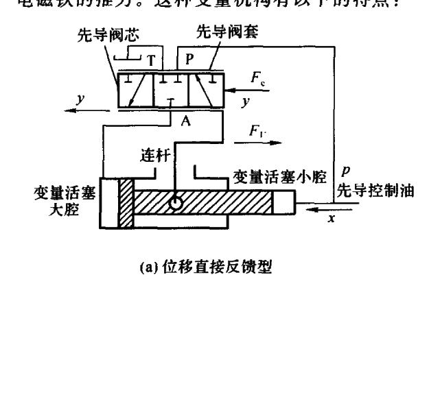

发表于 2007-8-10 21:22:12 | 显示全部楼层 来自: 中国黑龙江佳木斯
没看明白4楼上传的原理图,就是三位三通阀左边接入系统时,回油的油路,还有就是三通阀的下边的横线代表什么意思.哪位路过的的大侠能仗义直言,在这先谢了.
发表于 2007-8-10 22:51:37 | 显示全部楼层 来自: 中国安徽铜陵
那是泵的伺服控制系统,三通阀的下边的横线代表该阀是伺服阀!应该上面也有条横线。

发表于 2009-11-10 08:37:37 | 显示全部楼层 来自: 中国陕西榆林
好像下面的横线不是表示伺服阀吧,应该是表示阀套和伺服油缸的缸杆连在一起。
发表于 2009-11-10 11:08:22 | 显示全部楼层 来自: 中国辽宁本溪
是泵的变量伺服阀。
