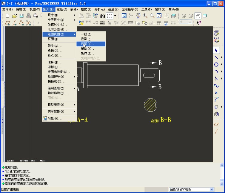

proew2工程图中如何做剖面图?只是做剖面图而不是剖视图,而且要显示剖切位置和标注。
发表于 2007-8-8 17:09:06 | 显示全部楼层 来自: 中国浙江杭州
右键属性里面不是有个剖面么??
2 ?5 Z. E/ T# A% n剖面位置在就点那个箭头显示就可以了啊!:)
 楼主| 发表于 2007-8-8 17:15:20 | 显示全部楼层 来自: 中国上海
但要做的是剖面啊,视图剖切位置是不带箭头的。
发表于 2007-8-8 19:00:49 | 显示全部楼层 来自: 中国湖南张家界
55
  可以把箭头删掉哈..

发表于 2007-8-13 09:41:48 | 显示全部楼层 来自: 中国广东深圳
$ O$ \0 }/ y+ F1 A兄弟是不是这样?
 楼主| 发表于 2007-8-14 14:39:45 | 显示全部楼层 来自: 中国上海
是这个意思,但是还是有箭头啊。有箭头就是剖视图,而不是剖面图的。
