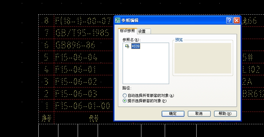

我明明自已做的明细,结果保存后再打开就成了块了,也不好自由编辑!,请教大家

是分解命令吧?楼主可以试下,我感觉应该可以的
发表于 2007-8-8 23:18:56 | 显示全部楼层 来自: 中国江苏南京
你现在这种情况可以编辑  就是运用参照编辑这个命令  然后保存即可  # G6 w3 B4 w7 R2 b& g

用块编辑器就可以了,用分解命令很后会很麻烦。
发表于 2007-8-9 07:41:24 | 显示全部楼层 来自: 中国浙江杭州
用分解就可以了 !那个鞭炮一样的符号!

用X命令分解就可以编辑了
发表于 2007-8-9 08:06:45 | 显示全部楼层 来自: 中国浙江宁波
编辑方法:使用CAD高版本07、08应该都可以,选中块,然后点右键,选择块编辑或在位编辑即可;
& r+ H8 ]; I' H1 ~; Q& a如果明细表自己做的话,一般是把明细表的单条表项做成属性块,表项的每个值都是属性,这样插入属性块,双击就可以编辑了,比楼主的方法灵活点!

楼主,我也遇到同样的问题,属性块保存后就变成了参照块。应该是版本太低,或者是普通版CAD的问题。普通版好像不支持属性块。我用的是机械版,用自带的自动保存保存为底版本时就会这样。只能手动另存为底版本的机械版才没有问题。我曾经就这个问题咨询过Autodesk,他们说不能解决自动保存为机械版的问题,我看是他们不想解决,这样的话就没必要买升级包了。
