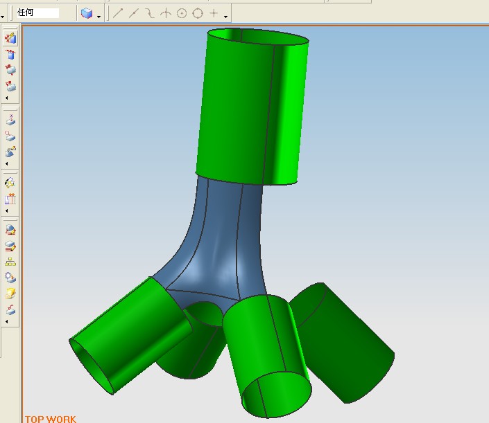

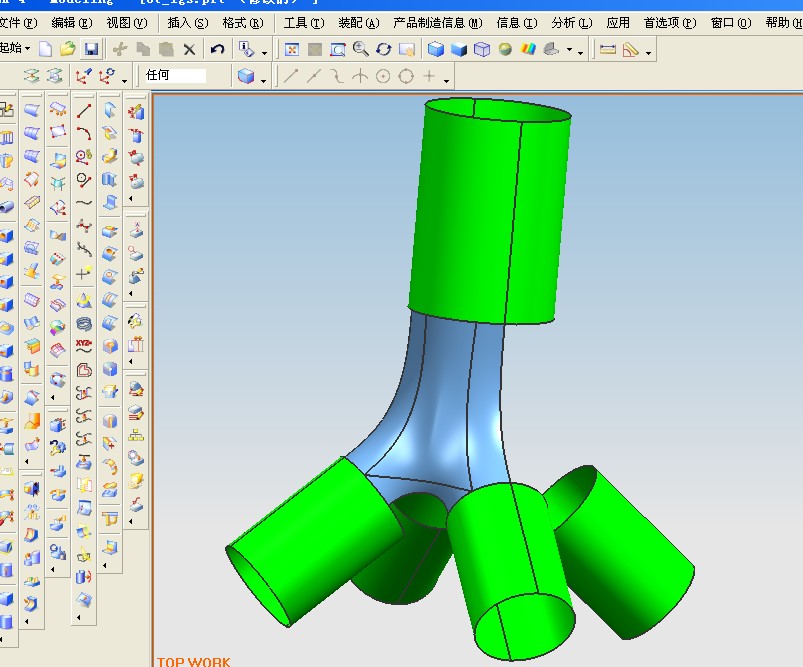

自从重装了系统以后,我的UG就出了问题。本来正常显示(带边着色)应该如图1所示,但是如果现在我选择“带边着色”这一渲染方式后,它却成了图2的颜色,让我非常恼火,不知道哪位大侠能解决这个问题。6 n6 I! g$ N" F0 x0 K" k
      即使我重装了UG还是不管用,是不是我的UG安装文件坏了,但是我的电脑又没有中毒啊。

第一幅图应该是选了艺术外观吧
 楼主| 发表于 2007-8-9 02:34:57 | 显示全部楼层 来自: 中国江苏南京
是的,只用艺术外观才能恢复到原先的状态。

发表于 2007-8-9 06:28:48 | 显示全部楼层 来自: 中国黑龙江哈尔滨
艺术外观是种渲染形势,你可以打开灯光设置,调一下可以

发表于 2007-8-9 19:50:50 | 显示全部楼层 来自: 中国河南鹤壁
楼主说得是颜色 变暗了
( j5 M$ c% ?  \0 M" P4 `! ]是不是???我也遇到过这样的情况
4 b8 L; C$ b6 F  O9 O开始我也用的是小奇的方法。/ u" h7 K* \" B; A! q  i$ S
这样做的 话每次建立部件都得设置光线,好麻烦,效果也不如以前的好4 @3 u$ l  r% z: F: J4 q
但偶然有一次我重装系统,显卡的驱动不是用系统盘自带的驱动。: P- `  Q# B/ _: L2 |% @" D) L  V
而是用 买机器时带的光盘。我在装ug 装完后   搞定了
8 S( M6 O; P7 D. I我想应该是驱动的问题

 楼主| 发表于 2007-8-9 21:33:42 | 显示全部楼层 来自: 中国江苏南京
嗯,很可能是我重装系统后出现的问题,那我再在显卡驱动上着手吧。
3 A5 N( `" [5 R1 o我想也是系统的问题,回去试试了。
+ G3 g. Z% y  x6 B1 o5 r8 H谢谢楼上的建议了。
 楼主| 发表于 2007-8-9 22:39:06 | 显示全部楼层 来自: 中国江苏南京
根据yujuanche 大侠的建议,我刚才重新安装了一下显卡驱动,呵呵,果然解决了显示问题。在此专门感谢一下yujuanche 。
