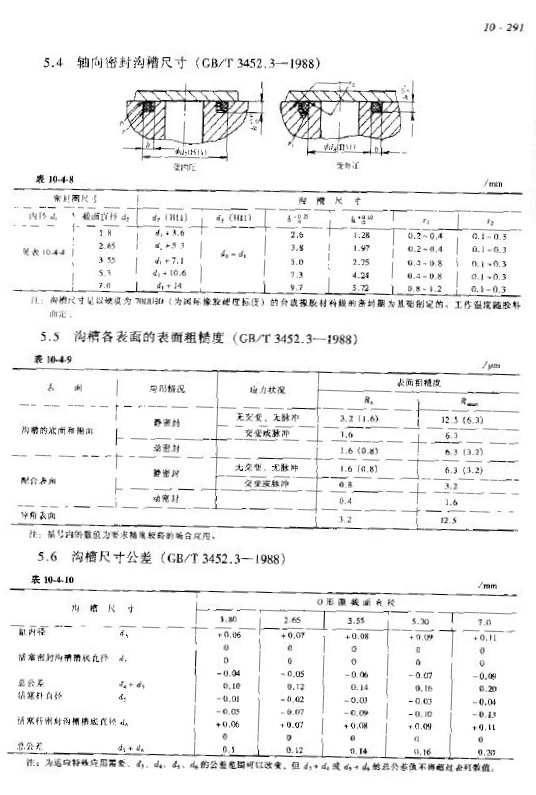

如题,我设计的活塞杆直径为20mm,活塞杆在缸内移动,我要轴向密封,选择O型密封圈时密封圈内径选择多大的,是20的吗?
# x9 I" ^4 r) v( w" ?, D     设计手册上好象是这样推荐的,在缸内槽上作文章,使密封圈变形有预压缩量,再抱紧杆!这是我的理解!
. ~( h+ A/ Y. N9 Y% V' C$ h' m      我拆解过快插接头等,其内的密封圈内径的选择比实际插杆要小!
) `7 d  m5 e, M& ^      向这种轴向移动的杆上作轴向密封,其密封圈如何选择!请多多指教!
发表于 2007-8-9 10:38:54 | 显示全部楼层 来自: 中国甘肃兰州
请见下图。
7 \% m6 X0 j4 E( R; Z9 c象你说的“在缸内槽上作文章”。
wuling + 3 应助

轴向密封不要用O圈,不保险,建议用一道斯特封+一道Y型圈或者唇型密封

轴向密封,O型圈与活塞杆没有直接关系。
发表于 2007-8-9 16:32:03 | 显示全部楼层 来自: 中国陕西宝鸡
请问轴向密封是什么意思?如果是沿轴向的密封,那就要看o型圈是做静密封的,还是做动密封的了?一般来说,动密封不建议采用O型圈,但静密封就没有问题。如果是动密封,建议采用Y型圈或者T型圈。

是动密封的,“O”型圈在缸体内,杆是活动的!
发表于 2007-8-10 09:13:34 | 显示全部楼层 来自: 中国陕西宝鸡
O型圈在活塞上,还是在活塞杆上,还是在缸筒上?) x7 X) j5 \. |# n7 N# x
总之,如果在活塞上,而且相对缸筒有轴向运动,那还是不要选O型圈。( b$ d; [! ~% @# |
如果在活塞杆上,那与什么接触,如果是活塞,那应该就没有相对运动,用O型圈没有问题。如果与缸筒接触,那应该就有相对运动了,自然不行。
# U2 o8 i: m0 {3 h# h/ X: f. E如果在缸筒上,那有和什么接触,如果是做上下盖的密封,一般都用O型圈,如果是与杆接触,那还是算了。
) g' J8 R$ L8 v9 l$ Q(我见过的油缸密封就这些,有不足的地方,还请补充。)
! f' h7 }) o/ `4 @% z  [& w+ b. X( z+ Q总之,只要有相对运动,那还是算了。不是说用O型圈一定不行,如果限于条件的限制,非用不可,那也不是不行。但应该说,这样质量就不容易保证了,如果不是临时改造,或应急维修,那还是算了。

长距离往复运动的油缸,不推荐选用O形圈密封,可选用油缸专用的密封件,这样更可靠!至于其开槽的尺寸在厂家的选型样本上都会提供;如过是短距离往复运动的缸,考虑的结构尺寸要小的话,可以选用O形圈密封,但O形圈的材料最好选用氟橡胶材料的,如果尺寸允许的话可以再在O形圈旁加上F4塑料挡圈密封更为妥善。
