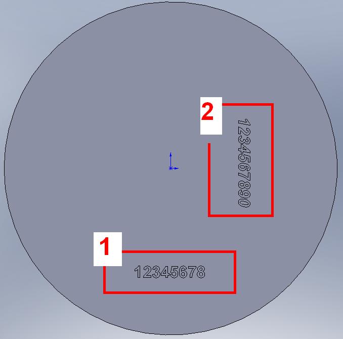

SW中,字体如何旋转90度,如图,1为SW中所做,2为所需要的样式(画笔中做),
发表于 2007-8-9 13:19:11 | 显示全部楼层 来自: 中国江苏常州
直接使用草图旋转功能就行了!~

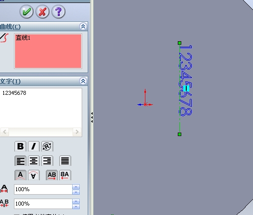

除二楼主所说的做好字后旋转外,可以画条结构线做为写字的依据,看图:

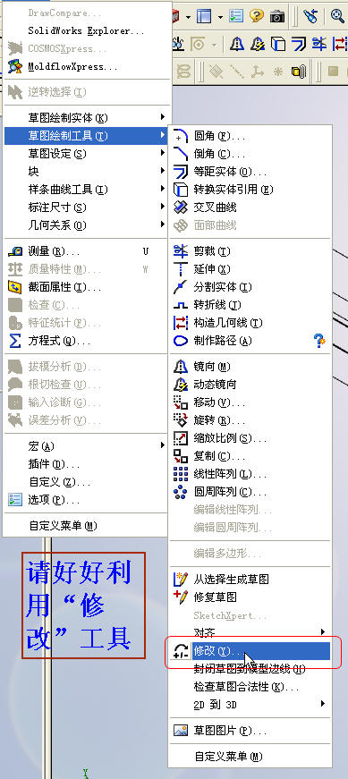

依次打开:
# `) Y( X) t; m: q2 ~- o9 M& n工具--草图绘制工具--修改

草图修改!以前还真没用过,应该类似于编辑草图吧?
