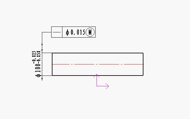

1 包容原则规定形位公差值不能超出尺寸公范围,如下图:按包容要求测量值应在 100.950至100.975之间的数为合格值。
: D8 y! i* n( L; [' C2 按最大实体原则形位公差值可以超出尺寸公范围,如下图:测量值应在Φ100.950至Φ100.990之间的值数为合格值。以上二种要求测量方法相同,只不后者加上了形状公差。

1 包容原则规定形位公差值不能超出尺寸公范围,如下图:按包容要求测量值应在 100.950至100.975之间的数为合格值。                                                                                                                  改为 (  99.950  至99.975  )
; p) G$ z3 u& e. Z' q7 G) C2 按最大实体原则形位公差值可以超出尺寸公范围,如下图:测量值应在Φ100.950至Φ100.990之间的值数为合格值。以上二种要求测量方法相同,只不后者加上了形状公差                  改为 Φ99.950至Φ99.990
' ~  @8 n) u6 U
. h. r  A# a3 a7 k, J/ j" c. @我感觉这样才对呀
zyxwq + 5 积极讨论
发表于 2007-8-17 09:36:26 | 显示全部楼层 来自: 中国山西太原
回复 #5 sq131 的帖子
#6说的对,上面疏忽了。
6 s  h2 r! {) C, A- ?1 包容原则规定形位公差值不能超出尺寸公范围,如上图:按包容要求测量值应在99.950至于99.975之间的数为合格值。
" B- d' k6 x; Y' N2 按最大实体原则形位公差值可以超出尺寸公范围,如h上图:测量值应在99.950至99.990之间的值数为合格值。后者加上了形状公差。

好像是轴径偏向下偏差时,允许轴线弯曲误差加大,而不是轴径允差加大。

原帖由 loj 于 2007-8-19 00:00 发表 http://www.3dportal.cn/discuz/images/common/back.gif/ h' t' r) h$ b0 }
) _. Y! l* L0 u
) d, m5 g* Q; h# H2 A/ z* g对于最大实体原则同意楼上观点,不认同二楼说法。因为我理解无论什么情况下零件都应符合标注尺寸公差的要求,超出即为超差。
' Q) W3 s, ?: c% ^/ T7 W# k6 X- ]& u) V2 U" z3 q5 h
如二楼举例:3 [7 c+ t3 W5 C) B0 d0 e
$ p5 R$ [0 ?  e* NMMC 为 99.975 ---------- 公差补偿为 0        ---------- 形位公差(直线度)为 0.015
7 s' O, q* g, b) yLMC  为 99.950 ---------- 公差补偿为 0.025 ---------- 形位公差(直线度)为 0.04
# y) ^0 x0 o$ E- ~- k2 Q  `, v5 h4 `5 M5 n; H; c( x
也就是说根据最大实体原则在此件轴径偏向下偏差时,允许的直线度偏差增大(0.015 ---> 0.04)。
userkypdy + 5 应助

这张图有错误,而且错误很多,不存在所谓包容原则和最大实体的问题。% P' ]" q" ~  N3 I5 K
第一 直线度是不能加M的,直线度只能用独立原则,不能使用包容和最大实体。2 R" B7 h& E( w
第二直线度不能加%c,加个直径是个什么意思不明白。
: R5 u3 c  Q3 P' A* w1 E0 O关于包容原则和最大实体的问题8 I8 k$ u# V- K" Y0 Z) \
我国国标中加E为包容原则但是直线度加不加E都不在包容原则中,美国标准中自动使用包容原则) v% m0 v. s5 d6 |( g$ P6 o" N: ]: w* T
最大实体是很难说的问题,不是所有的形位公差都可以加m,规则很复杂,不是简单能说明的
7 G, i, j' f+ b" v6 y但是看图的时候可以简单说是增大了公差范围。但检验时要有相应的检具配合,具体问题可以个我写信

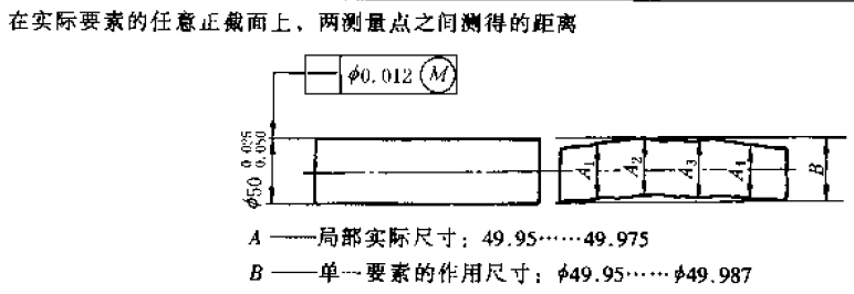

如在直线度前加φ则公差是直径为公差值的圆柱面内的区域,有这一说啊。
userkypdy + 5 点评

原帖由 liborisong 于 2007-8-21 11:25 发表 http://www.3dportal.cn/discuz/images/common/back.gif
: _9 @& x8 ?( y/ P% ~' S5 i这张图有错误,而且错误很多,不存在所谓包容原则和最大实体的问题。
! j6 ^  [) i( q! C/ p* h第一 直线度是不能加M的,直线度只能用独立原则,不能使用包容和最大实体。
' a$ F1 q" d2 x+ N" X1 K第二直线度不能加%c,加个直径是个什么意思不明白。
) h  \( Z% P/ L关于包容 ...
) R" Q: ~  j2 e5 ~
8 Z9 u/ u$ v/ ]
. B& ?$ f: [# H* U# y4 d不同意你的观点,以下截图自机械设计手册(单行本)机械制图 极限与配合P2-150。4 A( d! e- w/ L4 ?7 |3 T
straightness.jpg # I: K5 N2 ]7 j0 G( A% T
$ X" U3 U4 M  E' `. L: d8 A
第一,直线度前加φ,表示圆柱体的轴线必须位于直径为公差值φ的圆柱面内。: @: R) C6 I8 [6 \$ R
第二,直线度加“M”,表示局部实际尺寸为:99.950至99.975
: z! E# G2 F- D7 R% P                                                实效尺寸为:99.950至99.990
参与人数 1三维币 +8 收起 理由
userkypdy + 8 应助
