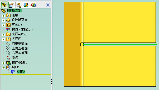

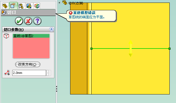

最近在论坛下了些钣金教程(http://www.3dportal.cn/discuz/viewthread.php?tid=270904&page=1#pid1491988),在学习中发现一个问题,有个切口的零件教程上能做出来,但自己做或者用教程上的草图再重新做就不行,提示下面错误,各位有做过这个的吗,是版本的问题还是别的原因,都试一下吧

应该不是版本的问题吧,我用SW2007SP4.0做也不成,做出来的都是钣金件的内R值为0才行,要不全出和楼主一样的错误提示.
