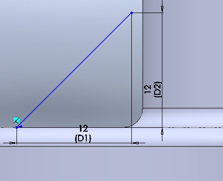

在创建法兰盘的加强筋时,提示错误,无法生成,请大家指教。

发表于 2007-8-9 13:10:01 | 显示全部楼层 来自: 中国江苏常州
版本太高,我打不开啊!~~~~~筋无法生成大概有两方面的原因,一是在多实体之间无法生成,另一是草图两端不和实体相交。你自己查查。

发表于 2007-8-9 13:34:35 | 显示全部楼层 来自: 中国浙江杭州
楼主请看原草图,下左下角多出了跟线 ,删除之即可.

发表于 2007-8-9 13:36:30 | 显示全部楼层 来自: 中国北京
呵呵,经常会点击鼠标时会多绘制一小段线条

发表于 2007-9-12 18:23:19 | 显示全部楼层 来自: 中国河南新乡
原帖由 heyantian 于 2007-8-9 13:36 发表 http://www.3dportal.cn/discuz/images/common/back.gif, u; y9 c( ?$ \: U% d
/ [7 H2 @. H8 Z# `; O$ B就是非常同意,不知道怎么回事的,有时特麻烦~~特别是不小心那一小段线跟其它直线重合到一起时,很难查到~~

发表于 2007-9-12 23:16:48 | 显示全部楼层 来自: 中国江苏泰州
如果线不是太多,全选草图看看左边显示几条,出问题时不妨试试
发表于 2007-9-12 23:37:00 | 显示全部楼层 来自: 中国广东广州
用一下修复草图这个功能试试看,一般有重合线条很难发现,用这个一下就能给你合并到一起了
发表于 2007-9-13 12:10:27 | 显示全部楼层 来自: 中国浙江宁波
画筋的话,画草图时 线要和实体重合
发表于 2007-9-13 12:16:55 | 显示全部楼层 来自: 中国上海
原帖由 liweisky 于 2007-9-12 23:37 发表 http://www.3dportal.cn/discuz/images/common/back.gif4 C& [9 [; w! j% [- E
# s  _, _0 {3 A* u0 L$ b( P
能具体说一下这个功能吗,我没找到。是哪个版本
