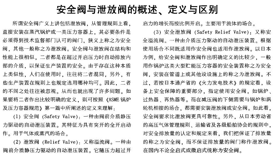

发表于 2007-10-3 22:41:22 | 显示全部楼层 来自: 中国江苏南京
安全阀与泄放阀的概述、定义与区别
