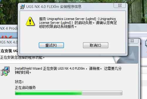

本人用 的是WIN VISTA系统& o2 ^: o5 C1 x2 a! s
在安装那个服务器 的时候,中途提示不能开启服务,没有权限开启服务4 c  U2 l% S0 i$ g( a
请问高手怎么回事?

安装的是UG4.0! a9 R1 m2 m$ K, U1 x- F

 楼主| 发表于 2007-8-9 15:34:57 | 显示全部楼层 来自: 中国山东烟台
za再贴个图 :) :)
发表于 2007-8-9 15:48:51 | 显示全部楼层 来自: 中国江苏常州
你用管理员权限的用户安装UG试试呢!
 楼主| 发表于 2007-8-10 07:05:49 | 显示全部楼层 来自: 中国山东烟台
我就是在管理 员帐户下安装的呀
发表于 2007-8-10 08:13:44 | 显示全部楼层 来自: 中国江苏常州
UG4暂时还和vista不兼容! & D: U: c) @. g' s3 \7 R, j
但是我们可以通过一些手段在vista上运行UG。
1 A# ~& [/ T9 q6 l4 P' u9 N2 Z一:改好NX4.0证书文件另存备用。 ! N! x( }* W% h* V( o
二:打开光盘,找到nx040_21文件夹,点击setup以管理员身份进行安装,安装分区随你自己定。
$ R6 e6 D8 [: \! w4 ^' P三:打开光盘,找到ugnxflexlm 4.0文件夹,点击setup以管理员身份进行证书安装。当进度条到一半时,会提示安装失败,你就可以退出安装了,告一段落。 ; n5 x3 B: n6 I7 f7 v" m8 _
四:打开你的安装分区,查看UGS 文件夹内有没有二个文件夹,一个是NX4.0文件夹、另一个是License Servers文件夹,如果有这二个文件夹,继续打开License Servers→UGNXFLEXlm文件夹,该文件夹内只有一个证书文件,就大功告成了。
+ |* q* j& h$ s( e4 \五:打开UGS→NX4.0→UGFLEXLM,把里面的所有文件复制到UGS→License Servers→UGNXFLEXlm文件夹内。
2 P2 {( o7 w/ D$ Z5 D5 l六:打开UGS→License Servers→UGNXFLEXlm。
9 Y( l; X9 C+ W! ]点击lmtools服务器:点击Config Services手工进行设置。
( j! V7 ]1 Q9 F* u) G2 B- cService: FLEXlm Service 1 改成 Service: Unigraphics License Server[uglmd] ! @- s; C+ S7 c7 S2 h/ q
Path to the lmgrd.exe 文件: D:\UGS\License Servers\UGNXFLEXlm\lmgrd.exe   i  f/ \% f8 S8 A  L$ N: B' d
Path to the lmgrd 文件: D:\UGS\License Servers\UGNXFLEXlm\ugnx3.lic # y0 m7 n) A. _# H% o. b! l. P1 v+ X
Path to the debug log 文件: D:\UGS\License Servers\UGNXFLEXlm\ugflexlm.log
" Z7 j1 r6 Z$ d8 M以上设置完成后,点击Save Service按钮进行保存。重新启动。
+ M8 |/ C; X! t" h8 \9 T" i9 b6 k% u8 P七:一定要重新启动,否则会出现“-15错误”。 2 g. ?8 s0 g) R0 P; C/ @% a
八:打开UGS→License Servers→UGNXFLEXlm。点击lmtools服务器:点击Start/Stop/Rerad手工进行设置。 互动Start Server以及Stop Server按钮,直到下面对话框出现Server Start Successful.即可。
1 j7 m+ I9 d8 N; Q& n4 l5 I: S九:打开UGS→NX4.0→UGII→找到ugraf图标,把该图标发送到桌面作为快捷键,把桌面图标改名为NX4.0 。 ) i4 H4 y1 d) k8 }! P7 d* ^% h
十:点击 NX4.0 图标就可以畅通无阻地运行NX4.0软件了。|
, S, f& m2 i2 r' L3 b% e十一:点击开始→所有程序→删除NX4.0的文件夹。 6 `. ^# U# c* }1 R' i. e- E1 A0 a
要注意的是:(1)以管理员身份进行安装。(2)遇到防火墙,就要解除阻止。
