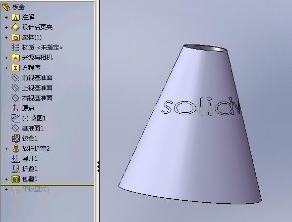

我的板金字怎么变成洞了哦

这个建议用包覆做

你要制作成像这样可展开且上面有文字的钣金是做不到的,包覆也只能在实体上做.

就用包覆好了。先删除拉伸1,再将文字草图包覆到锥体表面即可。不过别想展开。
