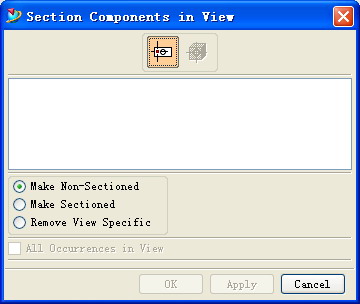

我觉得2#说得没错,应该是要删除部分组件的剖面线,方法如下:; d# C' D% k6 P+ B) A8 K! H
Toolbar:Drafting  Edit-->Sectioned Components in view
' ?: e4 z, {/ P& o: |Menu:Edit-->View-->Sectioned Components in view) i1 f$ K4 Z* g8 _
弹出如图所示的对话框后,先选择视图,再选择不希望剖切的组件,然后Update View一下就可以了。
