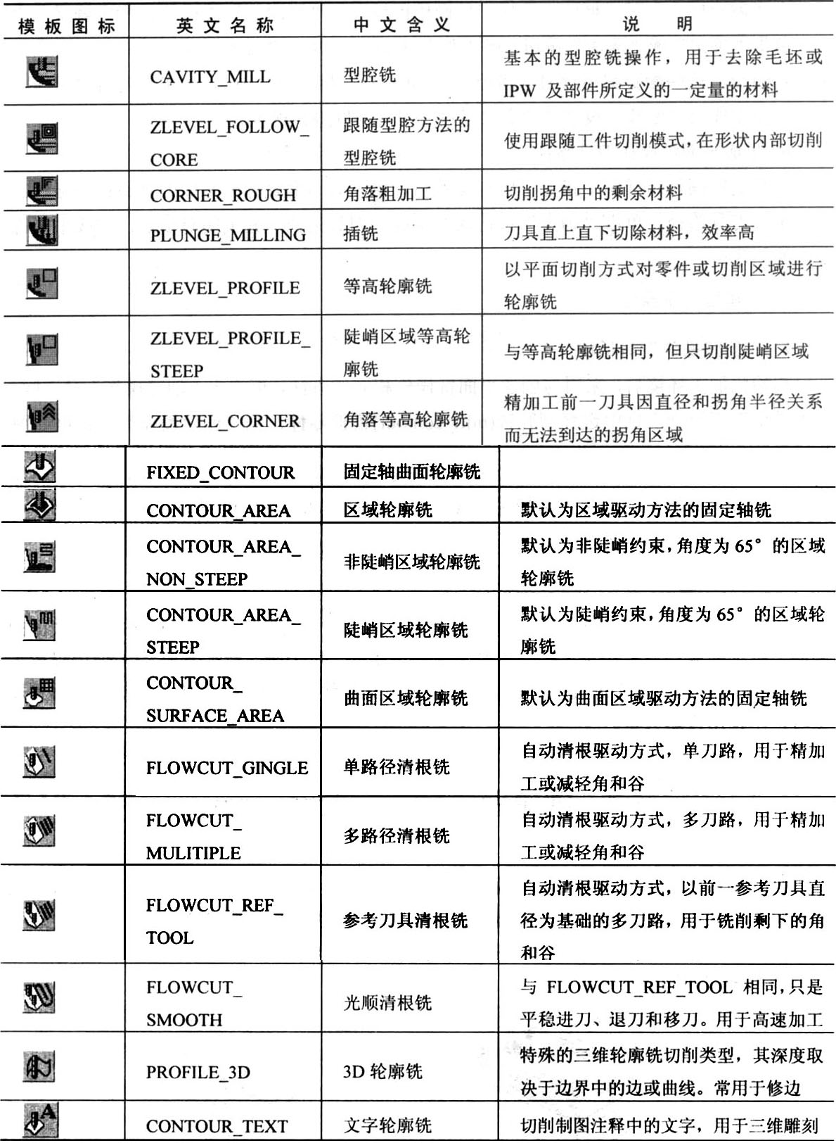

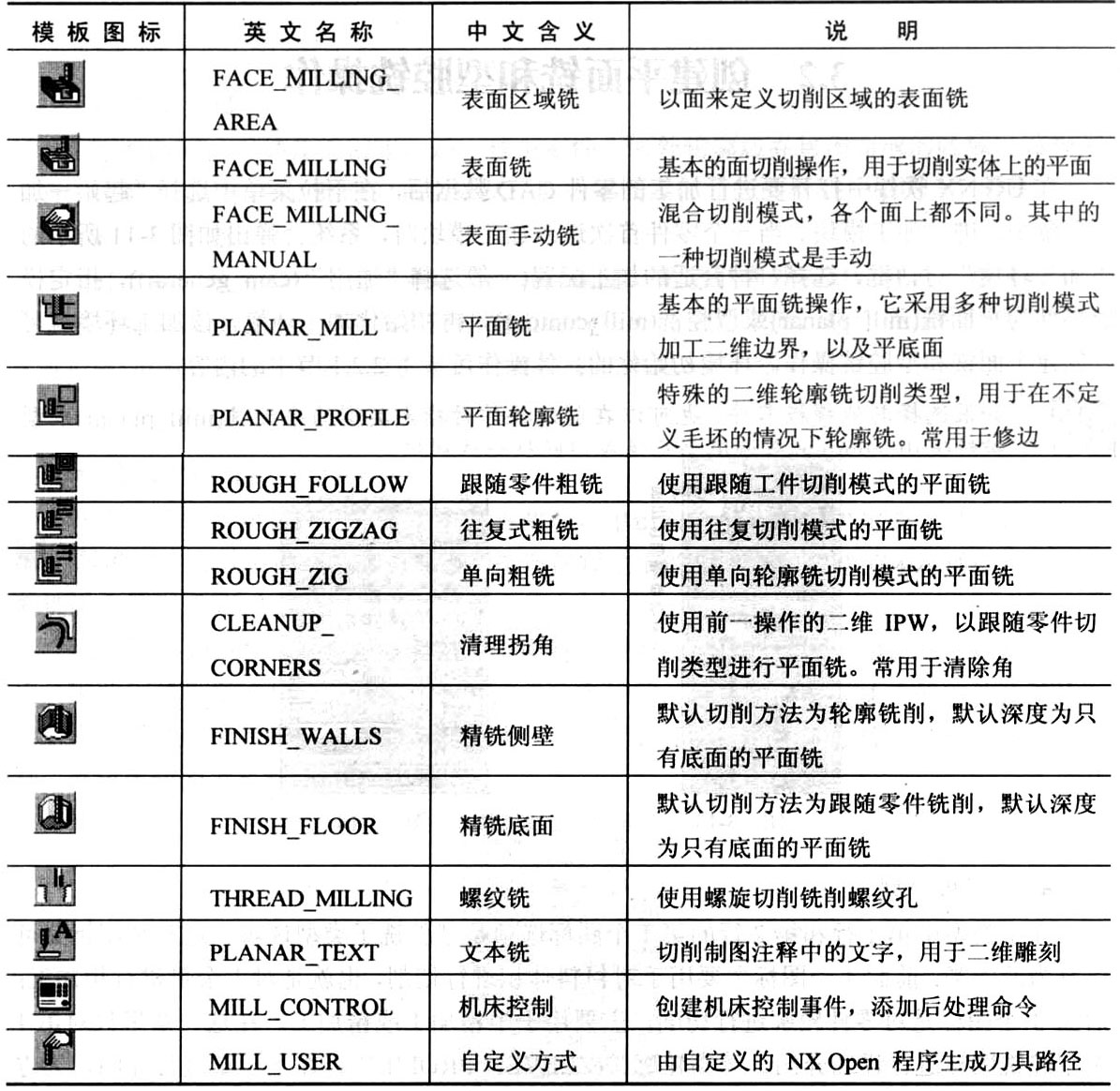

在创建操作时 我不懂得选这哪个功能以至使我的对的学习CAM进度保持原地踏步的状态,  平面铣和轮廓铣的区别是什么 ?适用什么场合?它们各自下面的子功能怎样选择?      希望有人解释一下怎样去选择!0 G1 T) ?+ h$ A& b8 G9 V/ f

你的问题太大了,不是一句两句能讲清楚的。它基本上包涵UGCAM的全部内容。你如果要系统学习UGCAM,请看一看我发的帖子。《UG NX4.0数控编程技术基础及应用(PDF电子文档)》http://www.3dportal.cn/discuz/viewthread.php?tid=287863&extra=page%3D1
3 S3 V9 c' \  @/ i) |1 ^; r- Y2 o* V还有这本的配套光盘,http://www.3dportal.cn/discuz/viewthread.php?tid=237430&extra=page%3D3
6 m* o5 [# i0 m1 f+ `' v; }7 u; w: O( n4 r8 t7 m
下面是我作的一个简单的图表,希望对你有些帮助。
