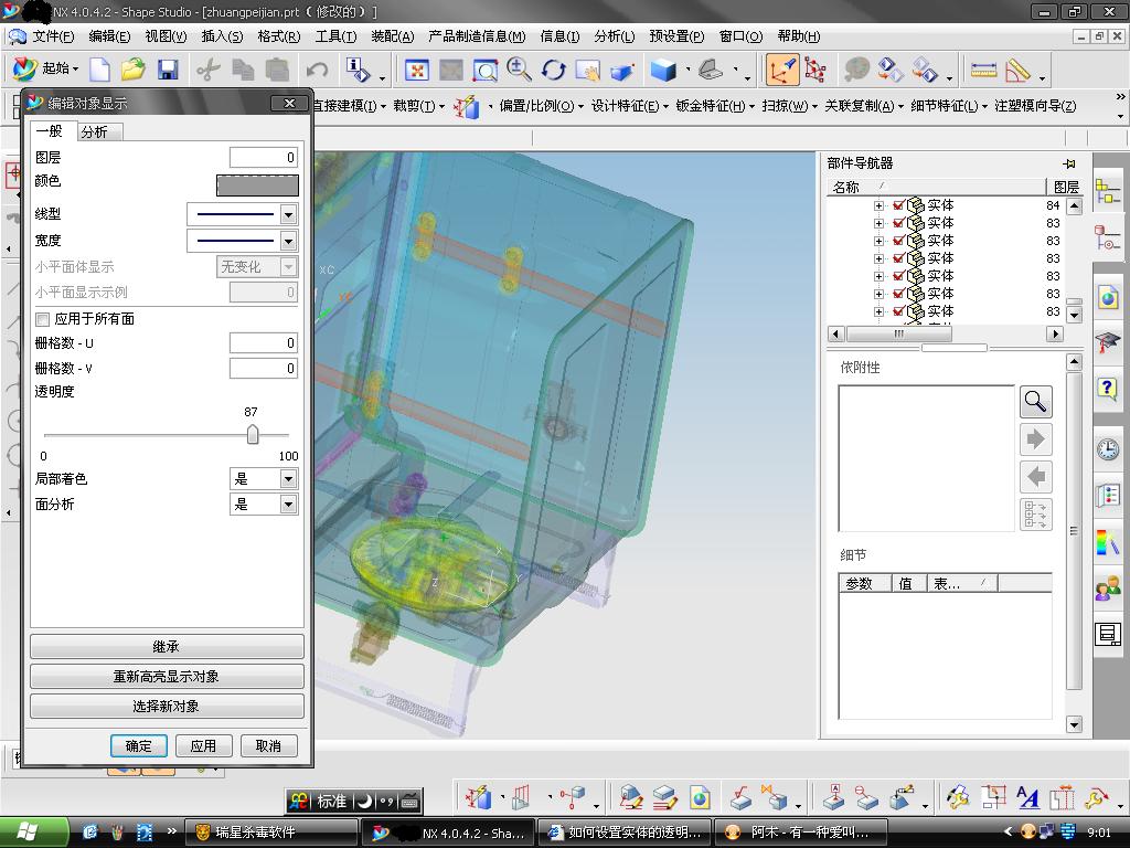

如何设置实体的透明度

选中要改变的实体后,点“编辑”——“对象显示”,这时会弹出“编辑对象显示”对话框,拖动“透明度”下面的按钮在0——100之间变化,数值越大,透明度越高,数值越小透明度越低。

呵呵,我来示范。
发表于 2007-8-10 09:14:12 | 显示全部楼层 来自: 中国四川成都
ctrl+j 是快捷键
