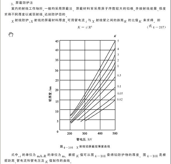

参考:射线的安全防护-屏蔽防护法
liuhob + 5 使者,别人需要此书的下载,搜索没有!

请问折桂使者 ,你传上来的是什么书名,本论坛有没有该书。
' V- b) q+ J; t. F6 p; j- z3 z现代无损检测新技术新工艺与应用技术标准大全( 理论篇 )* ?; y( Z6 c/ ?4 d
