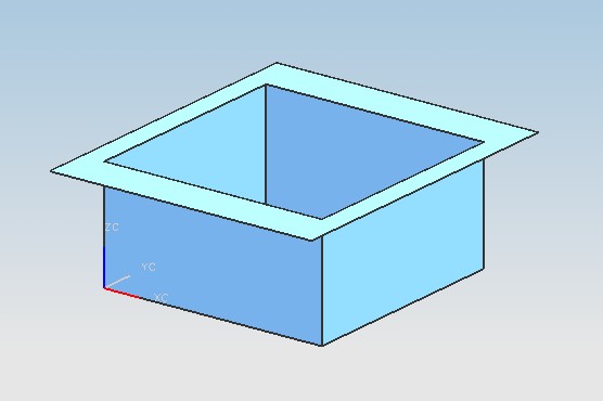

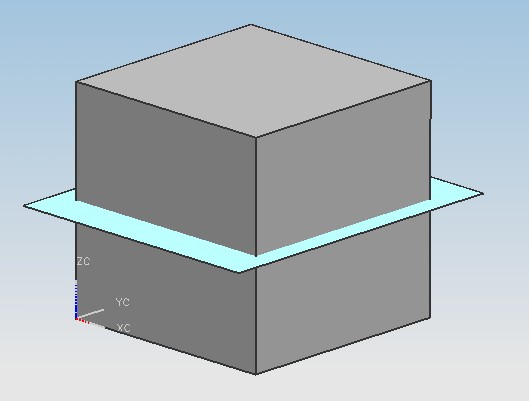

该命令要有一个片体和一个实体:且片体大于二者的接触面,操作时先选要凸起的片体,然后选择实体。如下图所示:
