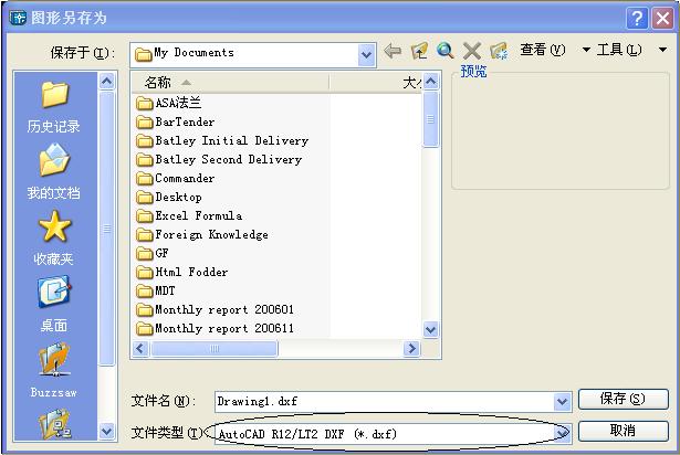

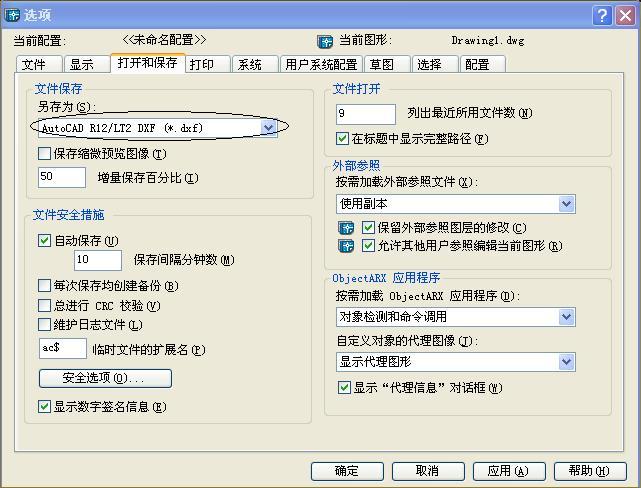

工具菜单下的选项里将文件保存的格式直接改为低版本的格式,确定后退出
0 l/ v0 |7 B$ k" t4 Z$ m0 e1>>>>; z$ ^9 c1 ]7 ?8 i/ ]  j& i- B
* [5 N1 w% D3 T4 k6 z9 l0 D! a
4 D- W/ K+ B4 [1 ]  B( l2 D# b2>>>>
更改你所需的版本
更改你所需的版本
每次存盘自动保存为你定义的版本
每次存盘自动保存为你定义的版本

谢谢四楼的回复,这个设置我知道,问题是这样只能保存为底版本普通版,不能保存为Mechanical专业版。我想知道怎样自动保存为机械版。二楼说得可以批量保存也可以。
