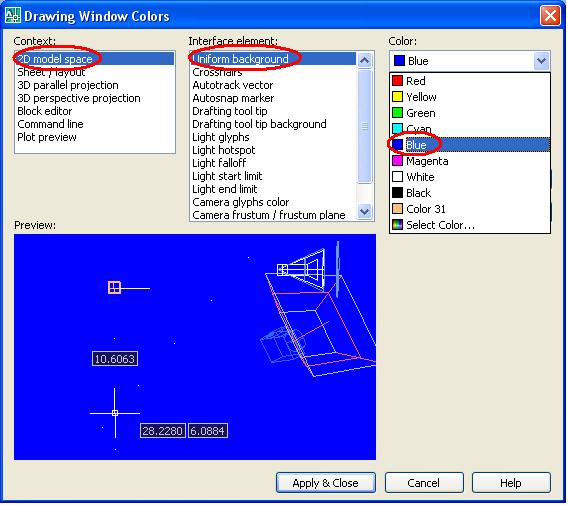

绘图区空白区域,鼠标右键,选项,显示,颜色
! h0 |' u( }: q6 [4 Y6 @( W$ K 未命名1.JPG
! f5 [+ W+ G( U我这贴的是2008的截图,2007应该跟2008差不多,自己看看吧

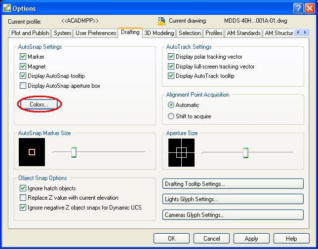

再Assist (辅助)Option(选项)里选择Drafting,然后选择颜色
