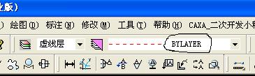

本来一直使用的是R3,但在论坛上转了一圈,,发现都说R4.1不错,,于是下了一个。。( u: A: O! q  I, J8 {
但使用中发现,,在改变图层时,,线性和颜色都不随着改变,,而之前的r3是可以的。。感觉很不方便,,是不是哪里设置有问题,,还是这本身就是r4.1的bug??

看看你的图层颜色和线型是不是设置为BYLAYER
 楼主| 发表于 2007-8-13 16:35:42 | 显示全部楼层 来自: 中国陕西宝鸡
非常感谢楼上,刚才试了一下,问题已解决。
