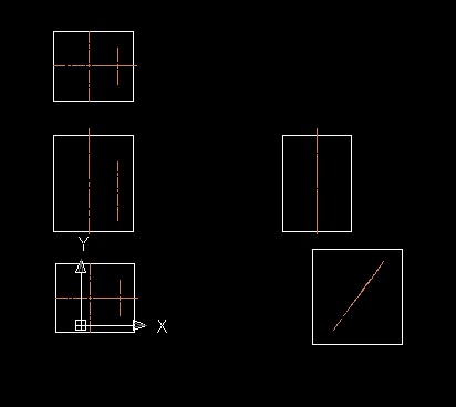

我想问下,为什么我将PRT文件导出DWG或DWF文件后,用CAD打开,里面的图形就没有了,或者有图形但是只能在图上标注尺寸,却不能选中图线呢?9 U* K6 V5 O8 Q8 V1 M# K7 T  i

当前的各个视图都是块,先分解后再进行编辑就可以了。如果看不到图形,先将窗口进行全部缩放,有时图形不在当前窗口中,所以你看不到; E0 l7 k5 g3 G% Z# [! v0 z& f# o4 u1 T

问下楼上的```怎么分解?是用CAD里面的分解命令吗?我还想问下为什么有时候图导出去的时候只剩下一个外图框了,里面却什么图都没有了?

我将图形全部缩放后还是空白一片~

要先转成CGM的,再转成DWG的,或是先转成2D的再转成DWG的。

是的呀,我是先将文件转成CGM格式的,然后再转成DWG格式,但是那样转过去用CAD打开里面全是空白哦
