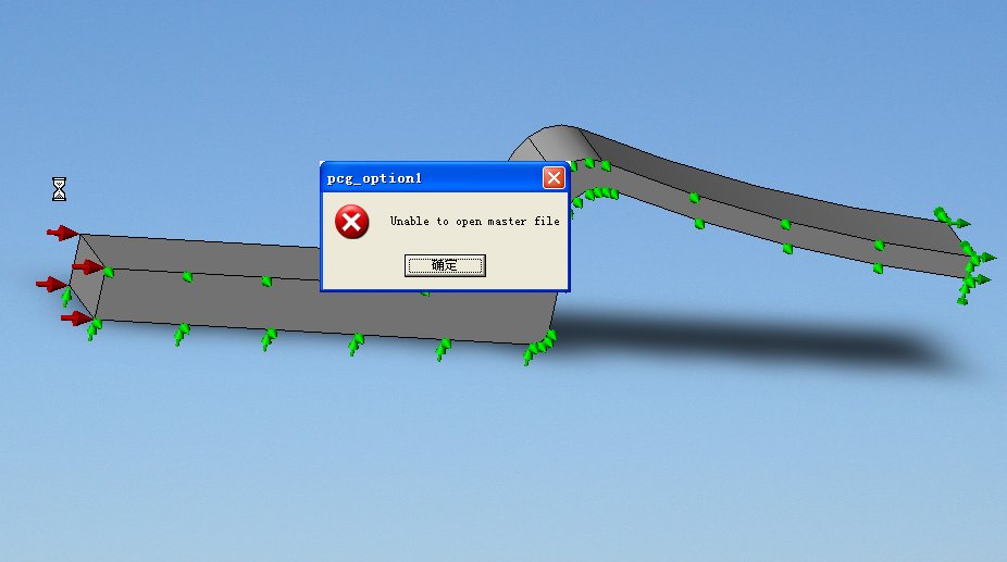

[已解决] COSMOSWORKS解算器的问题
发表于 2007-8-10 10:25:08 | 显示全部楼层 |阅读模式 来自: 中国上海
小弟用的COSMOSWORKS,当用到3个解算器当中的Direct Sparse和FFEPLUS这2个解算器时就出现问题,不能进行分析!不知是什么问题,忘高手指点,谢谢!1 k( b( X3 d+ C' Q! a  F2 V% [* s
发表于 2007-8-10 17:54:45 | 显示全部楼层 来自: 中国浙江杭州
是一个 bug  用这个 导入 就可以了!

发表于 2007-8-11 09:33:21 | 显示全部楼层 来自: 中国浙江湖州
建议不用中文文件夹名

发表于 2007-8-11 23:39:20 | 显示全部楼层 来自: 中国黑龙江大庆
中文文件夹名对分析结果影响不是很大的,2楼的的确可以解决问题,也可以自定义材料
发表于 2007-10-5 20:49:10 | 显示全部楼层 来自: 中国陕西西安
结算器错了,在选项中把结算器改为FFE(原来为FFEPlus),就行了。
发表于 2007-10-14 17:36:18 | 显示全部楼层 来自: 中国河南郑州
是一个 bug  用这个 导入 就可以了
" |9 w2 ~% m; D. {  b% K--------------------------------------------------5 }- Y/ `; H6 `. O: a$ c) |8 K
这个打补丁文件我可不敢用,即使网格有问题他也能照样分析,这样的结果能用吗? 我存在很大的疑问

发表于 2008-10-5 09:06:11 | 显示全部楼层 来自: 中国广西梧州
最简单的办法就是5楼的做法,把结算器FFEPlus改为FFE就行了,这个问题曾经困扰了我很久!!

发表于 2008-10-15 15:04:12 | 显示全部楼层 来自: 中国北京
