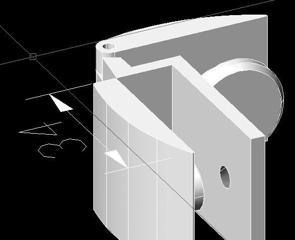

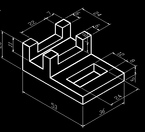

这些个尺寸怎么标的啊?
发表于 2007-8-10 14:07:30 | 显示全部楼层 来自: 中国浙江宁波
使用UCS坐标,不同的标注平面分别切换UCS坐标系标注,在UCS状态下标注方法跟WCS状态标注方法相同。

发表于 2007-8-10 14:12:10 | 显示全部楼层 来自: 中国广东广州
用等轴测图的标注方式.

如果是轴测图,这样标注很困难,因为箭头也得倾斜,如果是立体图,则使用UCS命令转换到需要标注的平面,则就比较简单了。
发表于 2007-8-10 16:11:25 | 显示全部楼层 来自: 中国广东广州
呵呵
发个视频 希望对楼主有所帮助 在立体图上 都可以标尺寸的 圆也一样 关键是 你要知道你的XY面在那里 是不是和你要标注的地方在一起

大家能讲下如果是轴测图如何标注吗?
发表于 2007-8-16 11:39:15 | 显示全部楼层 来自: 中国广东中山
个人一般轴测图里面标注是按平时一样来标,标好后再用ded命令里的倾斜来调整

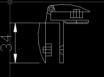

发表于 2007-8-16 11:42:45 | 显示全部楼层 来自: 中国广东中山
楼主给的图片里的标注是在三维图里面切换视图再进行标注,效果比较好看点!
发表于 2007-8-16 11:49:39 | 显示全部楼层 来自: 中国广东中山
有点啰嗦了,附图!!!

发表于 2007-8-27 11:19:18 | 显示全部楼层 来自: 中国广东深圳
如果是轴测图画的,标注后再选中尺寸,使用倾斜(oblique)命令倾斜相应角度就可以了。
