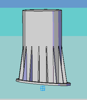

能否将图中生成的筋板拆成单件?我是用增加筋板的命令作的,可否单独将其另存为零件图呢,方便我下一步作筋板工程图

用分割零件的命令就可以的,不过建议要按照加工过程建模,这样会比较好!

# k8 U6 x/ v  c$ y" j) y1 j非常感谢,我已经做好了,

最好按照企业制造流程,在装配中处理
