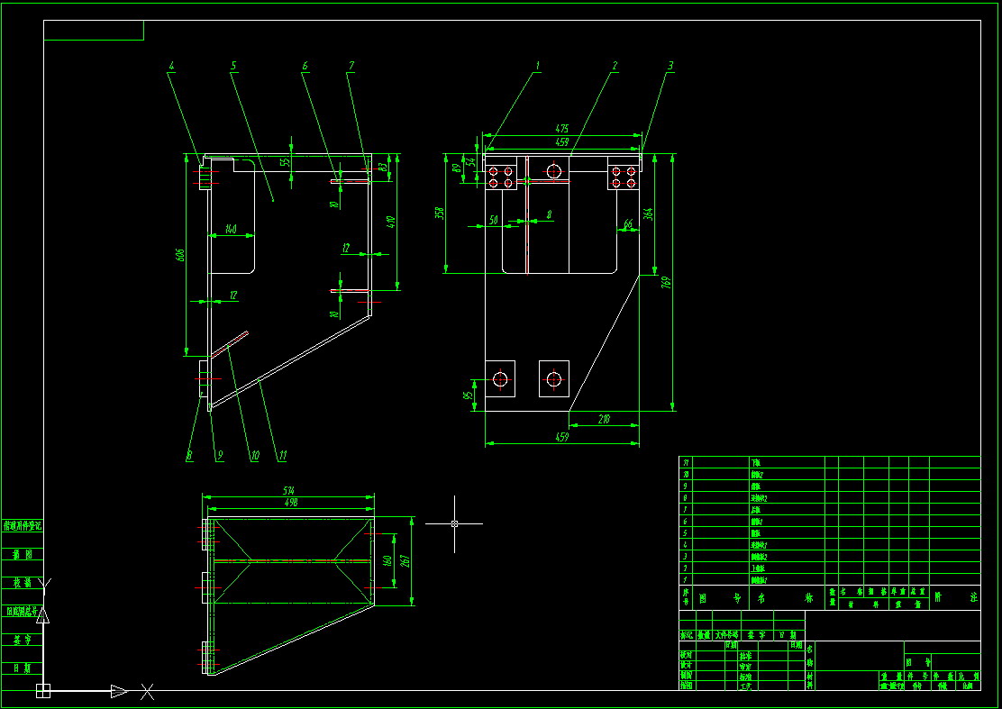

[已解决] 帮忙检查一下这个图有哪些问题
发表于 2007-8-10 14:41:50 | 显示全部楼层 |阅读模式 来自: 中国上海
谢谢各位大哥啦!!!

是箱壳之类的产品吧,如果就单这三个视图的话根本不能表达其结构,尺寸不够,描述不清,最好是把电子版的发过来,这样看不出效果的.

一个装配图,没有具体的零件图让我看什么看,我拿个装配图让你看你能看什么5 K% K6 c* C, r* ]& E
我拉头大象来,只让你看屁股你看什么看
. E) k7 `, d, J" ?9 Q9 Z一张普通的图纸有什么看头8 e0 c, |# d3 h9 N7 X6 ^% G1 p
我很生气9 x, E* Y* ?0 L! o- {& v% Z4 O
你不说明干甚么的用图,设计个零件的意图,或者测绘这个干什么.

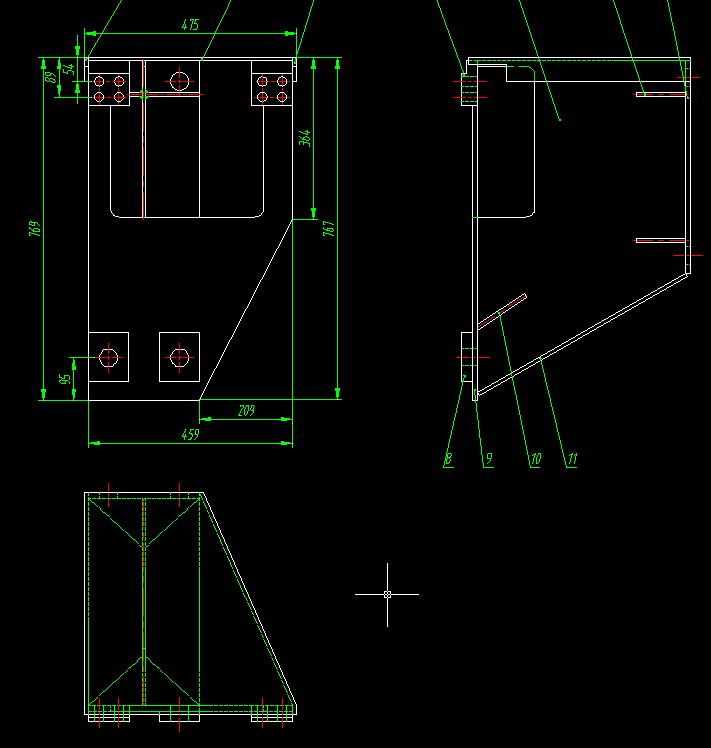

画的根本不是三视图,或者说有问题,很是别扭.再说,中间那两个大孔没有尺寸,怎么能加工呢?不符合绘图标准,有点看不懂.

不符合制图规范,投影错误

楼主,图纸有以下不足:8 x# F4 k' I. T7 A- ]1 o3 e! C
1 视图不对应,不符和基本的视图要求.7 |3 A8 V( {5 \% @& M
2 明显有许多孔距和孔无尺寸.& M" B' T* p4 p
3 无技术要求和表头,不清楚具体要求和比例.5 F6 m( E$ J& n/ U
4 该图只有三视图根本不能正确反映实物,需要局部视图等.

楼主:: L, k5 |1 i8 P, t( @+ y
769与767尺寸是什么关系??
; @* _# q% X# _% x" D/ w三视图的投影关系不正确。

我看到的一点问题  Y# ?' T) B0 H# ^1 ?
1.孔与孔之间没有进行定位,别人虽然知道孔对板的位置,却并不知道孔对孔的位置!
/ q3 s( E/ A2 ~+ o: J0 y  ?+ @4 w2.整个图上貌似没有GD&T(形状和位置公差),这个很难加工的!
# d) R& q7 l3 I& N0 M0 k3.这个零件厚度为多少呢?你忘记了吧!
1 }( Q/ Q6 _! _$ B% U4 r( I4.右边视图右下拐角那个断口是什么意思?- K1 @: b- |+ }4 H5 _* t  p
5.如山联版主所说,你那个尺寸太小不发电子版别人很容易误解769和767的关系(那里是有一个小平台对吧!)
0 L- n7 V0 ~; b+ ~; q" @6.如楼上大侠们所说,这三张图并不能让人看出实际的东西的形状
4 S7 G4 d% i' ?再改改...

大概看了下,就我看到的说一下。
% u0 L! G! k  A  \: a标注方面:
- v+ f6 t" f  b8 m1.一张图纸的标注,总长、总宽、总高缺一不可,从你的图纸来看,缺少宽度方向的尺寸,在俯视图上可以表示。9 p6 g. y! D% A  |: S
2.该件与其余件的连接尺寸一定要表达和标注清楚,我猜想主视图上的那些孔是用来安装或者吊装用的,但都缺乏定位尺寸及几何尺寸。' [1 ?+ n! {' Q% \6 L( Z5 s! M
3.该件看起来像是个焊接件,那么各件的焊接位置、焊接方法以及破口形式都应当表达出来。
0 i6 r/ K8 I" A$ m/ [: Y; R9 e! g2 q! k: f' w7 ~* l* [
视图表达方面:: A3 z, D& k4 f% q3 Z( h
如9楼第4条所示,要借用剖视、方向视图以及局部放大图多种手段来表达你的结构,光有三视图是不够的。
* n6 e7 V  H9 f: w" v& D  h+ l4 ]; e/ N  D: Y5 S5 N8 I$ T
总之,一个原则:画图的目的是为了生产,如果工人们拿到你的图能够将你想要的设备各个特征准确的加工出来,就可以说你的图是一张没有问题的图了。

不好意思,这图是总图,还有零件图,我只标了几个总体尺寸,还有那个767尺寸是我的错误,那尺寸应该是769,
* q9 u' v" E' F3 ]* R# W8 o/ w2 e至于你们提到的投影错误,我已经检查出来了,现在改好了给大家看看,希望大家指正,小弟在此谢谢了7 X: j! s" }9 n' [7 |( T

最好有一个剖视图,否则看不清你的内部结构,虚线虽然也可以表达,但不如剖视直接,而且标注按照国标是不能标在虚线上的。* A" v$ f/ l! m: x/ Q
还应该有一个方向视图,来表达160间距的孔。: O8 e% }% l9 _0 E) ^
所有孔的直径都应该标出来。

1基本尺寸不全,如零件厚度δ=?6 J! ^$ m. a: ^& V- _
2没有加工尺寸
% x2 g$ K4 [" b+ ]8 ~  Y/ M) q3视图表达不清楚,应增加剖面图或是局部放大图! F7 L7 f2 `1 F% u
4零件部分尺寸没有,如孔距、孔尺寸
8 V& ]* y- j) N' z: A2 F  `; p5视图不对
