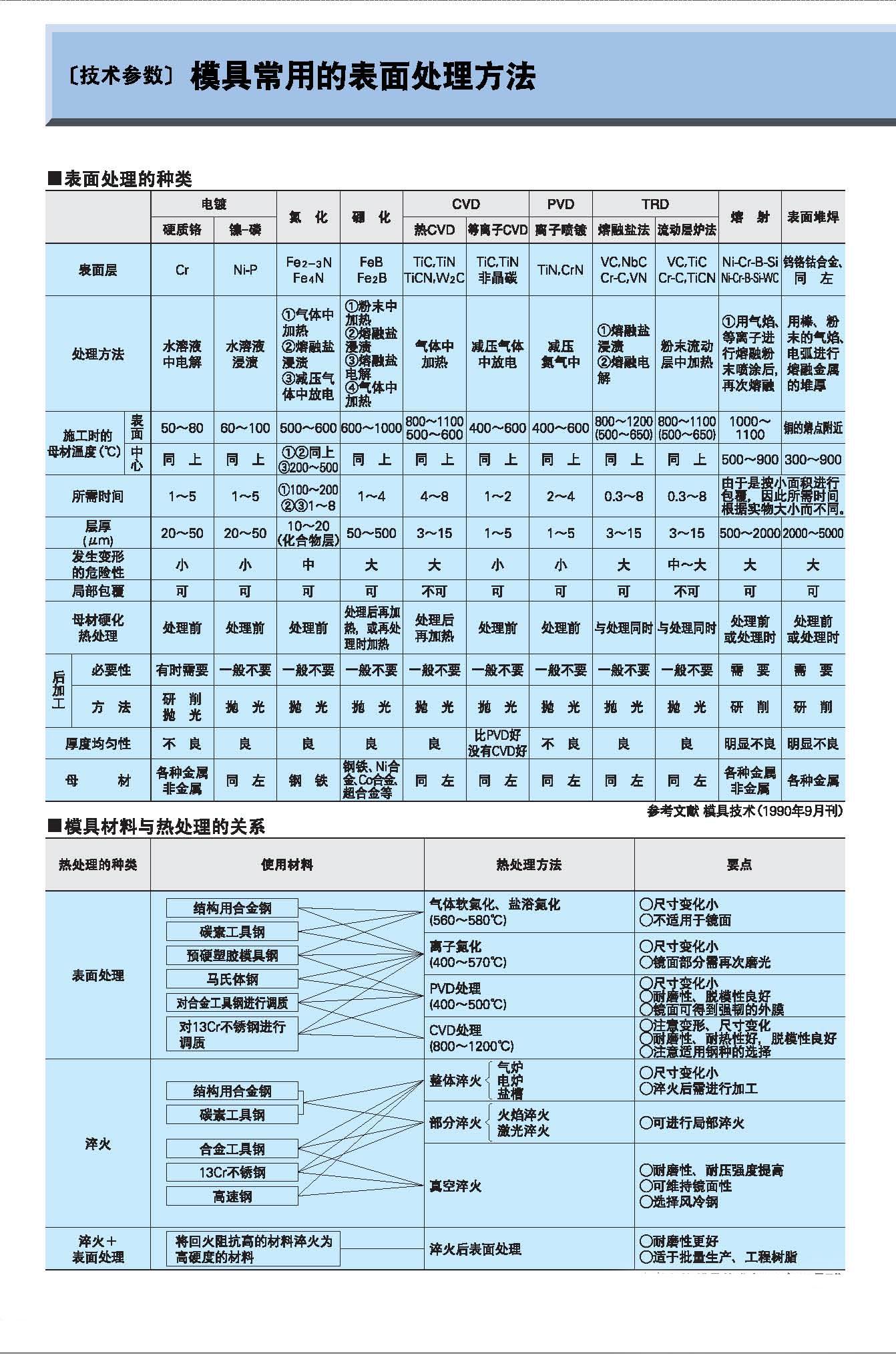

常用模具材料的表面处理种类及其处理参数,解压后为JPG格式的,直观明了8 G, n7 t3 c, u! o0 o$ i
