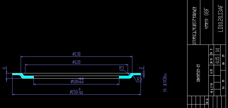

[讨论] 请教大家这个拉伸模做不做的出来
发表于 2007-8-10 16:54:31 | 显示全部楼层 |阅读模式 来自: 中国湖北咸宁
设计尺寸真有问题 现在无法算展开长度  1 a) E4 G& E5 q9 p$ Y/ h; q. }

* d- S0 W7 v1 d4 Y& o给大家贴个图,方便讨论

1、图纸是客户提供的,还是你们自己画的?" I: M& n2 `* e, d! \
2、材料厚度是不是每个地方一样?
2 d7 y. ~  f, S( e: o% P! a- w0 ]9 Y+ V3 O  t2 V
按照体积不变算展开就是了。
/ Z2 p* E* R& Z! w如果材料厚度是一致的,那就比较简单。9 H+ D! l+ y. i! _, ]$ ^0 v; O) t; p
材料厚度如果不一致,发兰面要压薄,就要增加工序了。

发表于 2007-8-17 15:40:01 | 显示全部楼层 来自: 中国江苏苏州
此产品尺寸不是很大,拉深很浅,可以用复合模,一次落料成型,压力机吨位要大些。(要注意压力机的闭合高度,来设计模具。)

发表于 2007-8-20 22:24:53 | 显示全部楼层 来自: 中国广东东莞
上面注意了没有,好像料厚不一样的,一样是很简单的了,是压铸的产品吗
发表于 2007-8-22 18:34:33 | 显示全部楼层 来自: 中国上海
落料拉伸,冲孔,切边(如果厚度一致),如不一致楼上可否解释下增加什么样的工序
发表于 2007-8-23 00:10:42 | 显示全部楼层 来自: 中国江苏无锡
零件不复杂,尺寸精度不高,关键看法兰面厚度比材料厚度薄了多少,落料拉伸,整形(大吨位,压薄法兰面),冲孔切边,还是三工序。

$ X5 o  Z% a5 V- d: n. b压薄法兰面用的吨位好像是太大了,如果真的是厚度不一样,有时候可以通过拉伸的办法将壁厚减薄

发表于 2007-8-24 00:26:26 | 显示全部楼层 来自: 中国浙江温州
按图纸看材料:厚度3MM的08F,法兰有1MM的变薄9 x' C8 V/ h# N4 v
如果有大吨位的冲床,落料拉深,变薄,切边都没问题(冲床要在125吨以上)+ O. ^6 h& k& ?: t) u% D4 B
如果没有大吨位的冲床,我看这样比较好:先下个Φ155的圆料,然后在拉深冲孔(要定位圈),
# k' t; I+ }. }/ P再变薄,再切边.这样有63吨的冲床也就差不多了.
; ]5 d+ L0 S* m8 J% v6 Z要不最后两道直接在车床上加工得了,我也见过这样加工的产品(人家没有这么大吨位的冲床)!

可以啊,用连续模,更好做一些,工程模也行,01落料拉伸-02冲孔

如图的深度只能叫整形,不能叫拉伸。批量大的话,模具可做成落料--整形--冲孔复合模具。
