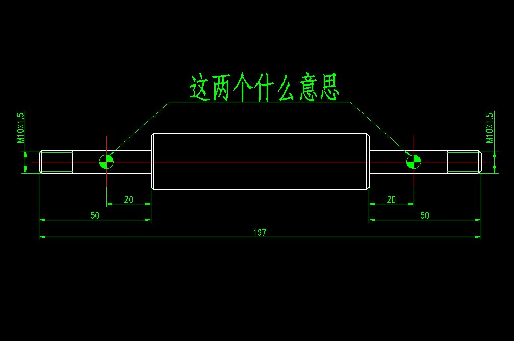

一份外国图,看不懂那圈圈
发表于 2007-8-10 17:12:12 | 显示全部楼层 来自: 中国广东深圳
一般情况下,是定位销孔.
发表于 2007-8-10 17:57:23 | 显示全部楼层 来自: 中国江苏南京
这不一定是定位销孔,也可能是测量支撑基准点,具体应该有说明。' i/ U- x4 W7 M  J, X
% X* @- }3 v8 {3 K5 P& A[ 本帖最后由 JSKSGS 于 2007-8-10 17:58 编辑 ]
发表于 2007-8-10 18:07:11 | 显示全部楼层 来自: 中国广西南宁
图纸中很多标注没有,被楼主删除了吧,5 M4 n/ i; W: }0 X. i4 B# s: Y
从此图上来分析,应是两个孔,当其它位置有别的不同直径的孔时,通过此种标示,表示此两孔的直径是一样的,在标注该孔直径时,只须在其中一个孔上标注。
发表于 2007-8-10 18:12:30 | 显示全部楼层 来自: 中国河北廊坊
孔 被装配后的销(柱类de实体要素);
发表于 2007-8-10 18:17:28 | 显示全部楼层 来自: 中国江苏徐州
M10×1.5  以前有个帖子说螺纹标注的  呵呵   看吧   老外也这么干哦   都怕扣钱
发表于 2007-8-10 18:18:54 | 显示全部楼层 来自: 中国北京
最好将图纸发上来,保密就算了,光看这个不知道什么东东
发表于 2007-8-10 18:57:38 | 显示全部楼层 来自: 中国上海
有奖竞猜啊
( D: `' [; F3 R4 U' I+ ^# x3 S刚开始我还以为是吊点呢
) L/ B1 w/ G2 s# T( s但感觉更像是定位销钉什么的
发表于 2007-8-10 19:03:24 | 显示全部楼层 来自: 中国河南安阳
应该和该零件配合的零件一并进行考虑。

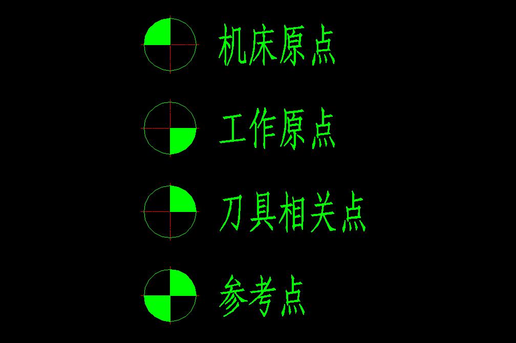

 楼主| 发表于 2007-8-11 07:56:20 | 显示全部楼层 来自: 中国浙江宁波
同事帮查了一下相关资料.: o* k  @3 y$ m+ M. Y5 q2 E  `
得到以下相关信息
★新手★ + 3 技术讨论
