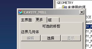

怎样才能在更多里显示可选的修剪呢?
' a# G% ]1 ?1 F/ z! l! {" E为什么我做的,只有报告最短刀具这个选项呢?  c# S. I+ S+ U. `8 L3 v# Y7 D" _
* D& w4 m3 _+ g, c* E; O[ 本帖最后由 jsszzyg2008 于 2007-8-13 18:29 编辑 ]
 楼主| 发表于 2007-8-12 18:21:42 | 显示全部楼层 来自: 中国江苏苏州
我打开的是人家2.0的,自己用4.0做的就显示不出来

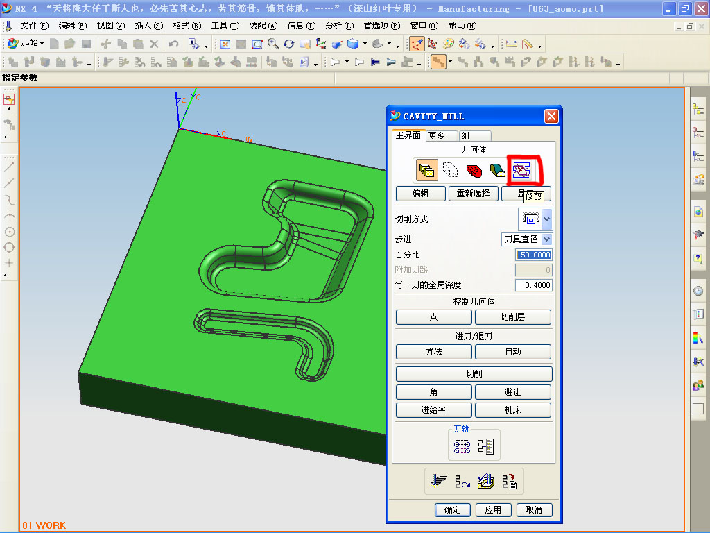

发表于 2007-8-13 15:35:26 | 显示全部楼层 来自: 中国山西长治
在NX4.0中修剪改在这里了,请看下图。

 楼主| 发表于 2007-8-13 18:29:23 | 显示全部楼层 来自: 中国江苏苏州
原帖由 sxsanyi 于 2007-8-13 15:35 发表 http://www.3dportal.cn/discuz/images/common/back.gif. w! g$ Y5 [* ^% g7 _
! E* x6 _; g: t6 _# T% _
多谢了,深山红叶.
