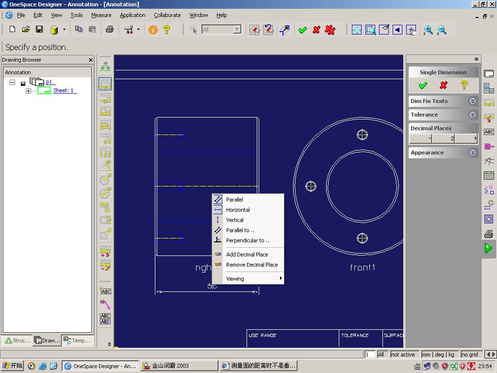

 楼主| 发表于 2007-8-11 23:57:07 | 显示全部楼层 来自: 中国四川成都
2D里面不一样, 要标水平或垂直方向的尺寸很方便, 在选择后未最终标注前按右键可选择水平或垂直即可。

发表于 2007-8-12 15:44:10 | 显示全部楼层 来自: 中国广东深圳
3D中测量面和面的距离,
1 b3 N; _, }) E1 Y* W+ S0 I出现你说的情况,应该是用的FACE TO FACE的方式测量。FACE是局限于你可以见到的面的大小,测量的是面和面的最小距离。: _9 o" }! d* J9 w) ?& ?
7 c6 g) K& I# |6 s如果测量两个平行的面的垂直距离,正确的应该是使用SURFACE TO SURFACE。

发表于 2007-12-20 21:23:04 | 显示全部楼层 来自: 中国广东广州
用surface to surface 可以测量不竖直方向的平行面的最小距离
