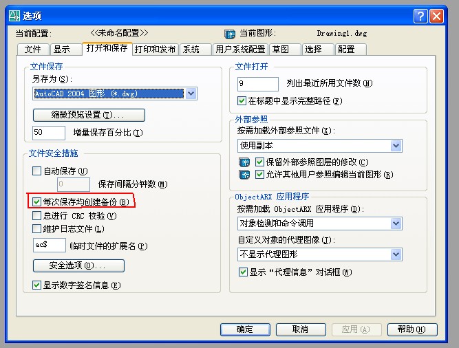

这个是CAD自动备份文件,当原元件丢失或破坏时把.bak修改为.dwg可用CAD直接打开
6 x+ S% `; b6 d6 |+ E不想用的话可按照图示取消

发表于 2007-8-11 12:18:31 | 显示全部楼层 来自: 中国浙江杭州
原帖由 nyh2000 于 2007-8-11 08:43 发表 http://www.3dportal.cn/discuz/images/common/back.gif4 T/ H' |6 B: D! B& Y9 F
0 s: l  l$ C* d不想用的话可按照图示取消
, `& W7 ]  m, c, K
按此要求做有时候保存不成功的,我试过,作图过程中你保存了,关掉后在打开没有改动过。保存失败!白做!' p1 `% K4 j7 A( V8 y
建议不要更改备份文件。
