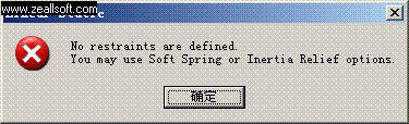

[已解决] cosmosworks 2007做静力分析时总是出现错误
发表于 2007-8-11 09:20:36 | 显示全部楼层 |阅读模式 来自: 中国广东佛山
我用cosmosworks 2007做静力分析时总是出现错误。请好心人帮忙看看是啥原因?

发表于 2007-8-11 09:32:02 | 显示全部楼层 来自: 中国浙江湖州
约束没有定义。
2 n! S- ?! P, M7 \+ U$ V要全部约束了才能分析。2 p! u+ m- @( o% ?  b% l
看完自带教程再去分析
