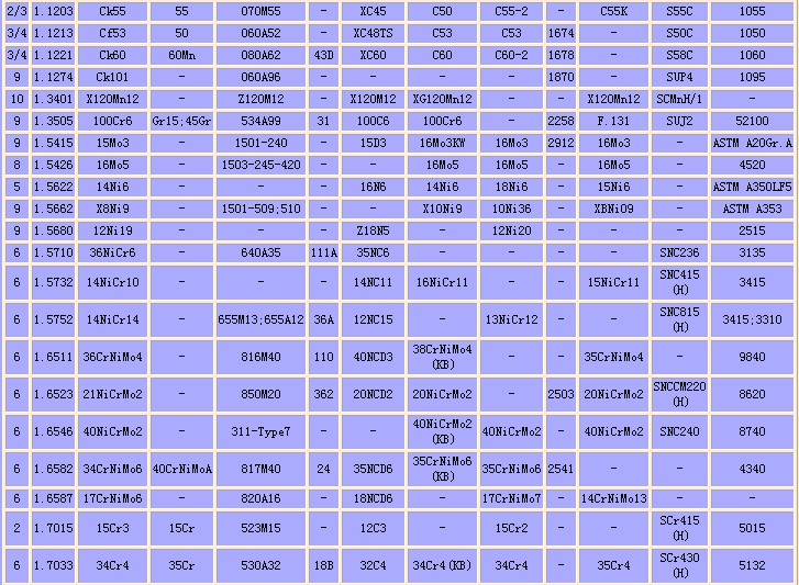

现在遇到DIN 34CrNiMo6这种材质,哪位高手能提供国标对应的牌号?
* E/ O2 [  o' G; v2 b* E" {' i再有想问问这种材质性能上和42CrMo有哪些差异。( \" l0 y* e+ Z3 c& H

发表于 2007-8-11 09:52:01 | 显示全部楼层 来自: 中国湖南衡阳
看看这个就知道了
wjliao + 5 应助

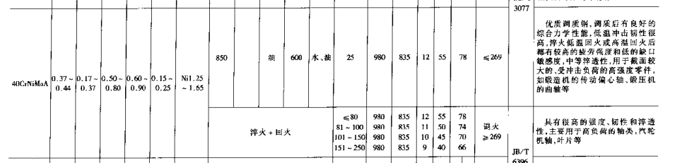

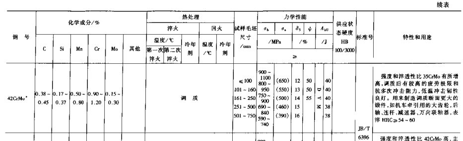

5 q! |$ {: z4 o9 @7 j不过还想问问这种材质性能上和42CrMo有哪些差异呢?
" E8 R1 F; X2 Y2 y/ {能否具体讲一下,我能否用42CrMo代替这种材质呢?
发表于 2007-8-12 20:41:01 | 显示全部楼层 来自: 中国湖南株洲
楼主,主要看你用在什么场合,大多数情况下没有问题,42CrMo完全可以代替。你可以看看下面两个的性能,比较一下。
