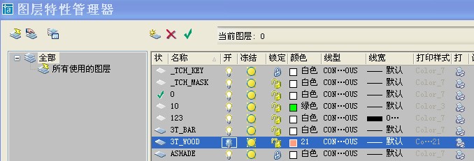

请问我把尺寸标注设置为了一个图层,但现在我想一次性删除所有尺寸标注请问如何删除,我试了一下删除这个图层根本不能删除.如何是好呢?9 i8 L$ F& \# n7 P( Q. c' W, z

右键中的“快速选择”就可以了。

请先检查一下你设置尺寸的图层的状态。AutoCAD只能删除未被参照的图层。: g3 z: K- S+ e3 m% I: g) R+ f. ^* {
" [& Y5 Y. ?; \, c/ z' ?" S参照的图层包括图层 0 和 DEFPOINTS、包含对象(包括块定义中的对象)的图层、当前图层以及依赖外部参照的图层都不能删除。局部打开图形中的图层也被视为已参照并且不能删除。

将该图层由开改为关就起到删除的同样作用。
; ^6 W) w! ^! A6 w; M如果真要彻底删除,就将上面的图进行框选复制,再另存到新图中。

方法不是一种!3 T3 L. @& S1 r0 y# r/ ]& `' O
2楼斑竹的就很好呀!快速选择标注层呀!你没有试过?
0 N+ G/ J! s  u) J* Z+ u: N8 _2 {+ W# L7 A; R& }. F' N2 [3 o1 ^
你到底是删除标注还是删除图层呢?
: X$ m7 }! O$ F8 w标注在一个层的习惯很好,5楼的方法是看不见了,但标注还在;* ^$ C2 c+ F) [" @
你关闭所有的图层,只留标注层,就可以全选标注,删除不存在问题了。
- U7 l: J8 f; j( ~! {7 Z# p, Q) Z当然快速选择是最方便的了。
发表于 2007-8-11 12:14:00 | 显示全部楼层 来自: 中国浙江宁波
图层中存在实体对象(使用中图层)时,是不能直接删除图层的,你删除了存在于该图层的所有对象就可以删除了,或者使用purage命令也可以去除图层;或者使用laytrans命令可以实现图层转换,把不想要的图层直接转换到另一个图层,图层里的对象也跟着转换过去了。
