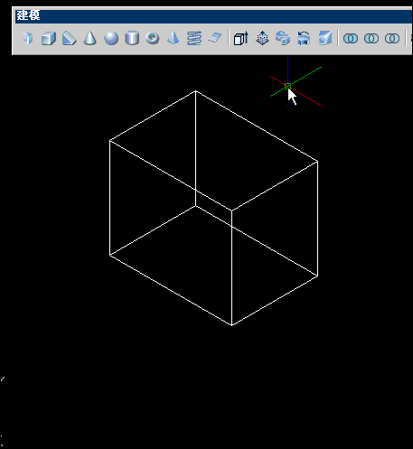

在AutoCAD2008中”三维制作“控制台上的”按住并拖动“工具不能使用,有谁知道是怎么回事。谢谢。

看帮助中的动画,单击了该命令后,鼠标成拾取状态,但是我单击了该命令后,鼠标成画图状态,因此根本不能选择选区。不知道怎么回事

要把选择预览打开,否则看不见是否选择准确了对象
