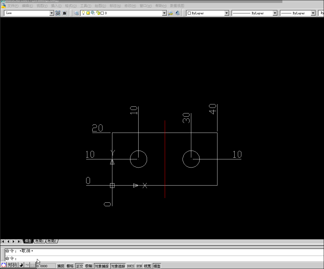

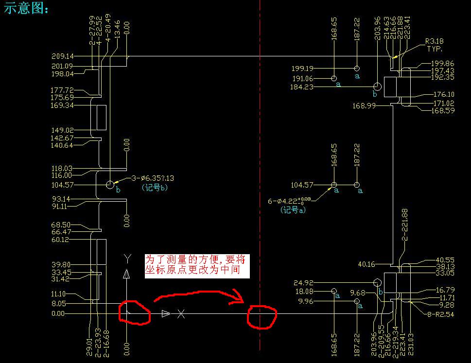

如下图,我想将原来在左边的坐标原点移到中间中心线处., R! J! t& E0 p3 I0 V
但是这样的更改,其它我原来标好的坐标标注不会随坐标原点的改变而改变( Z$ B, `+ E7 R, t/ n7 K! V
那样我又要重新标注一遍,请教大家,有没有什么更好的修改方法吗?

* E  y3 y  C2 u! r1 m- @$ ?3 P其实二楼的方法是可行的.不过还可以稍加改良一下' y7 r* \" V% c* T
我原本的意思是:移动坐标,尺寸关联一起改变。如图
2 Y  a" X7 B7 h
& c: t8 ?" |# E5 e' H0 d2 t刚开始看二楼的方法,还以为他误解了我的意思,后来我再想了想,既然移动坐标行不通,那么反过来想,将图形移动到坐标原点上,不就可以了。9 s: v' e3 w- W" Z

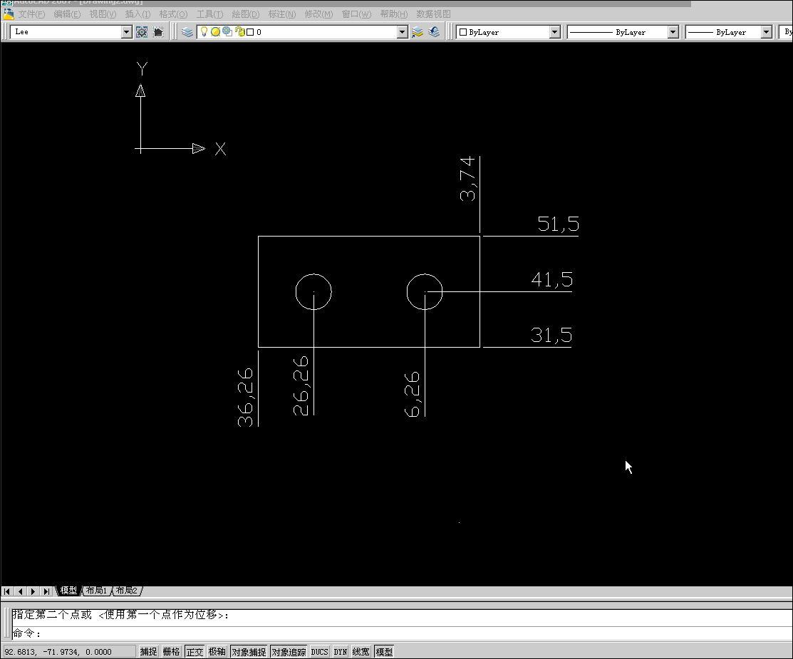

在多次实验当中,我又发现用拉伸命令S时,有时尺寸会改变,有时不会改变。为什么呢?如图
2 j+ y+ ~: w4 Q' e 2.gif

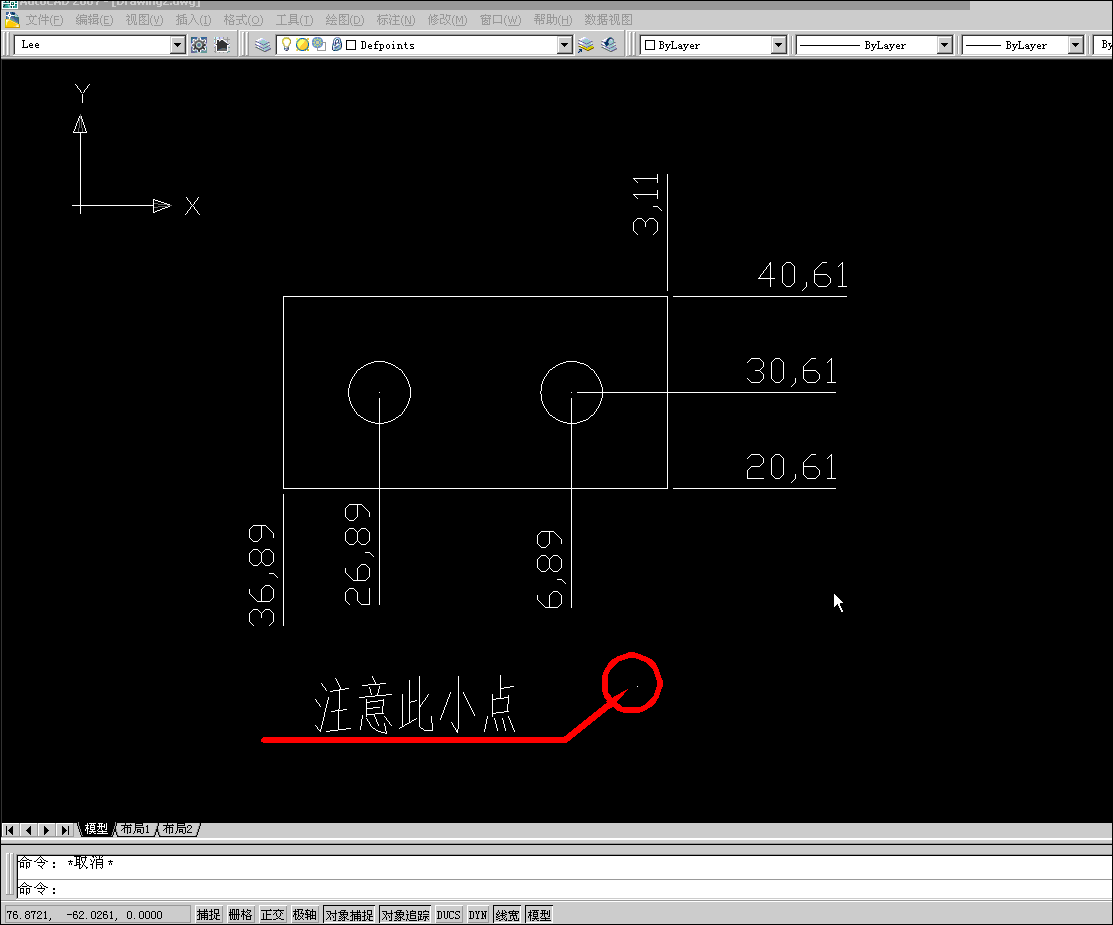

' S( ~6 x  Y/ H& e1 k2 K4 f3 Y后来我发现图形的外面有一个小点,框选时如果选择到它,尺寸不会改变。没有选择到,尺寸才会改变。如图
; H. G5 X1 s' h4 e6 [9 T

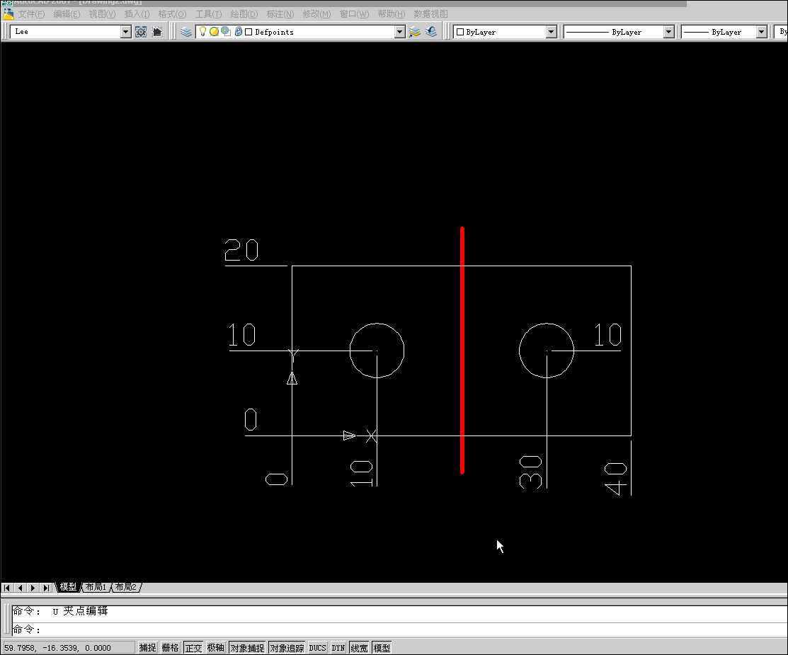

7 D  a. p+ a8 n) K" C这个小点是什么来的呢?原来这个小点就是你开始标坐标尺寸时的坐标原点。后面我又再想,能不能不用移到整个图形,只移动这个小点,也就是大家所说的夹点编辑了。试了一下,原来真的这么简单。就是移动这个小点到你想要的地方,其它的尺寸就会跟着改。如下图" ?5 z# a. e- e* z8 @7 b: i
3 A6 e# }$ I) D- K! m+ T* h% S总结:选择到所有坐标标注的原点夹点。利用夹点编辑将原点夹点移动到你想要的地方,其它尺寸就可以关联性地改变了。
