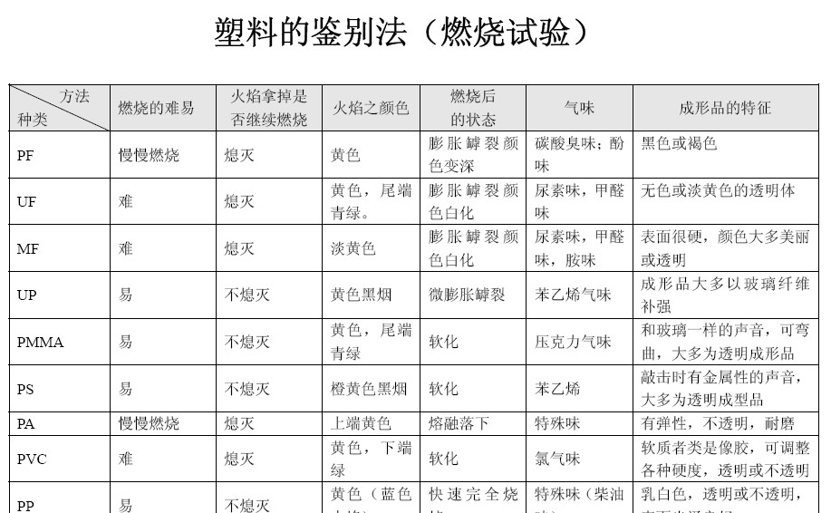

[推荐] 塑料的鉴别法(燃烧试验)
发表于 2007-8-11 18:50:34 | 显示全部楼层 |阅读模式 来自: 中国广东深圳
塑料的鉴别法(燃烧试验)
塑料的鉴别法(燃烧试验).pdf
145.84 KB, 下载次数: 16
发表于 2007-8-16 08:26:18 | 显示全部楼层 来自: 中国浙江台州
我们家旁边有好些做废旧塑料的,我看他们都是拿打火机点着后吹灭,拿鼻子闻,有些还用手捏住拉一下,拉出很长的丝,我小时看着好玩,也点着一块闻,差点没昏过去,后来才知道那料是聚甲醛 :L
