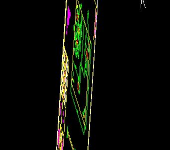

我用的是CADR14版本,前些天加载了一个鼠标中键程序。当用鼠标滚动的时候,发现了一个奇怪的问题,我的二维图成了一个三维画面中。。。。(如图)鼠标在二维画面中滚动后的情况
3 }" b+ q6 u, x说明:加载鼠标中键是和CAD2004鼠标功能一样。放大或缩小图形(R14版本没这个功能)

是你打开了三维浏览器了

应该是不小心点到了“三维动态观察”或输入了命令,不过不清楚你电脑的情况,如4楼所说“程序本身的功能是不是就是这样的”,可能操作键被修改了也有可能,3 w5 r0 [( u; B6 |& v5 b5 N* o
点击“视图”-“三维视图”-“俯视图”。

就是启动了三维动态观察器,不是变三维了,是你从别的角度看图纸了% ?( A& S& r# N5 D: a5 Y
可以用当前ucs命令,plan----回车,即可

在工具栏中选视图——三维视图——当前,即可回到你的最初状态

在 工具 栏上点 右键   在弹出的快捷菜单中 选 视图  + X# T9 }  B/ S& J; L. b: N
$ s  [3 ~  V  X7 t5 ]; j2 \0 j9 |. l
在看 视图 工具栏是  主视图  左视图 俯视图  等等
+ |# [; d; q. y3 a) n: d) f/ y3 g4 N5 c3 v
慢慢点来看   绝对有一个 视图能回到 你原来的样子
  z/ Q9 N" {( n$ X2 S2 h* A# ]# I2 ], C9 B+ J. t
(你下的程序,可能就是三维动态 观察器  的 功能)
