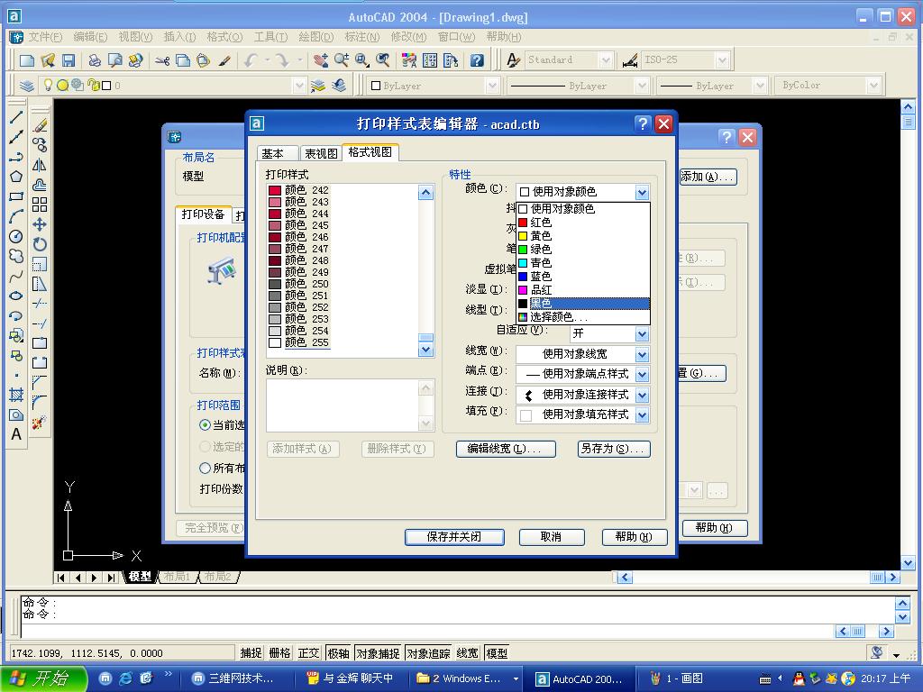

我在绘图时用的黄色,绿色等一些比较淡的色系时为什么打印出来的线都很不明显,必须用白色的才能打印出来,请问在哪里进行设置,一直都不知道怎么解决,请高手帮忙.谢谢了

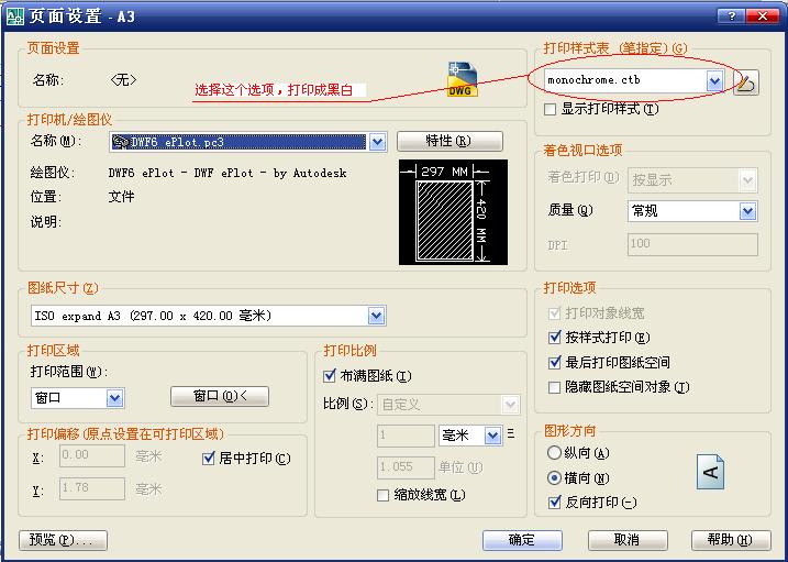

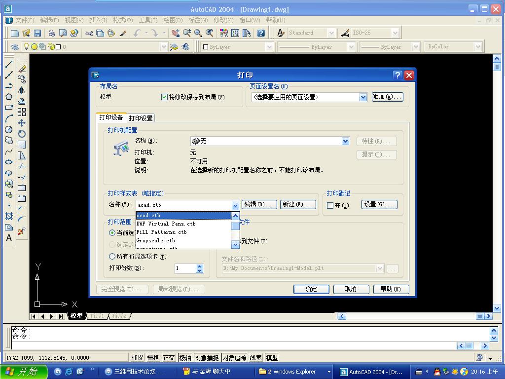

发表于 2007-8-11 20:14:52 | 显示全部楼层 来自: 中国浙江宁波
你用的是CAD那个版本?R14?打印选项中按下面设置,打印为黑白,不要彩色打印不就清楚了。

发表于 2007-8-11 20:19:17 | 显示全部楼层 来自: 中国浙江台州
这个方法你试试。应该没有问题  T) c4 U! D+ ?7 e$ ?( Z5 F
图1,编辑
( J0 c+ x/ j/ w; E图2,全选中左边的颜色,右边改成黑色。保存并关闭" A, c+ ~6 M" k- f* N( f
* r7 c% E+ X7 c* Q/ ~[ 本帖最后由 一夜孤舟 于 2007-8-11 20:21 编辑 ]

发表于 2007-8-11 20:27:40 | 显示全部楼层 来自: 中国浙江杭州
发表于 2007-8-11 21:00:19 | 显示全部楼层 来自: 中国江苏南京
打印机不要设置成打印彩色的,设置成打印黑白的就可以了
& @/ ^2 _- }" t* w' r% B. t画图的时候是彩色的,打印出来就很细了,这个是软件自己设置的

发表于 2007-8-11 21:30:24 | 显示全部楼层 来自: 中国河南焦作
实际上打印样式只选MONO就可以了.
