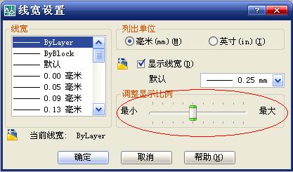

我用的是CAD简体版2005,为啥我画图线条属性为粗实线,但还显示为细实线?谢谢大家的支持!
发表于 2007-8-11 20:57:01 | 显示全部楼层 来自: 中国江苏南京
我的也是,在cad 中,粗的线条修改还是粗的,细的修改后还是细的,但是在打印浏览里面可以看见粗细的,可能是计算机本身的原因,我使用的配置很低,所以也是习惯了
 楼主| 发表于 2007-8-11 20:58:08 | 显示全部楼层 来自: 中国辽宁盘锦
不是啊,打印出来还是显示为细线
 楼主| 发表于 2007-8-11 20:59:53 | 显示全部楼层 来自: 中国辽宁盘锦
我的电脑配置也挺高,不低啊,望高手赐教!
发表于 2007-8-11 21:31:58 | 显示全部楼层 来自: 中国浙江宁波
打开CAD窗口最下方状态栏中的“线宽”模式,你设置的线宽就可以显示了,如不明显可以在“线宽”上点右键,选择“设置”来调节。
blackbird + 2 正解!

发表于 2007-8-12 01:14:55 | 显示全部楼层 来自: 中国江苏镇江
原帖由 LLS996 于 2007-8-11 20:58 发表 http://www.3dportal.cn/discuz/images/common/back.gif
  h( S9 ?4 N+ j! J7 C' g不是啊,打印出来还是显示为细线
% I5 f6 F! m& X$ ~9 _
4 n) `  @0 E: i9 g4 g. [' [6 {你的打印样式设置了吗?
