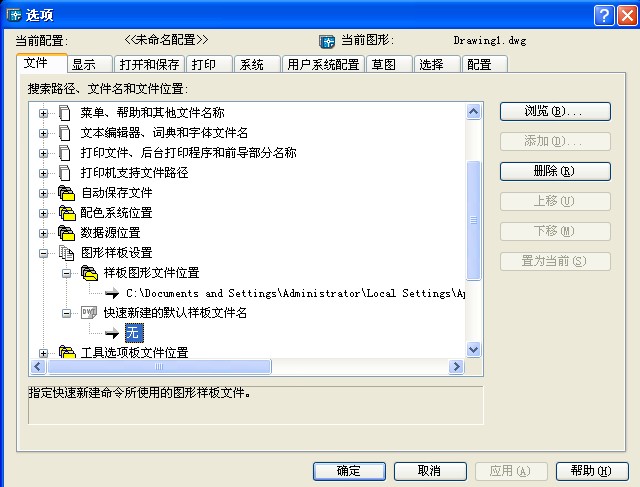

发表于 2007-8-11 22:35:58 | 显示全部楼层 来自: 中国北京
这个也没有什么困难的,3 K7 f4 J4 O$ ~$ i- g( W+ k9 A
新建空白图纸.然后把文字样式,标注样式,图层等等设置完成后保存成dwt放置到安装目录里的样板文件.
3 B' s/ L0 @: w这样就可以随时利用这个样板.9 x+ \: h' |% ?1 d- F
还有想在打开CAD软件时就运用这个样板的话则在"快速新建的默认样板文件名"里输入样板的路径就可以.
