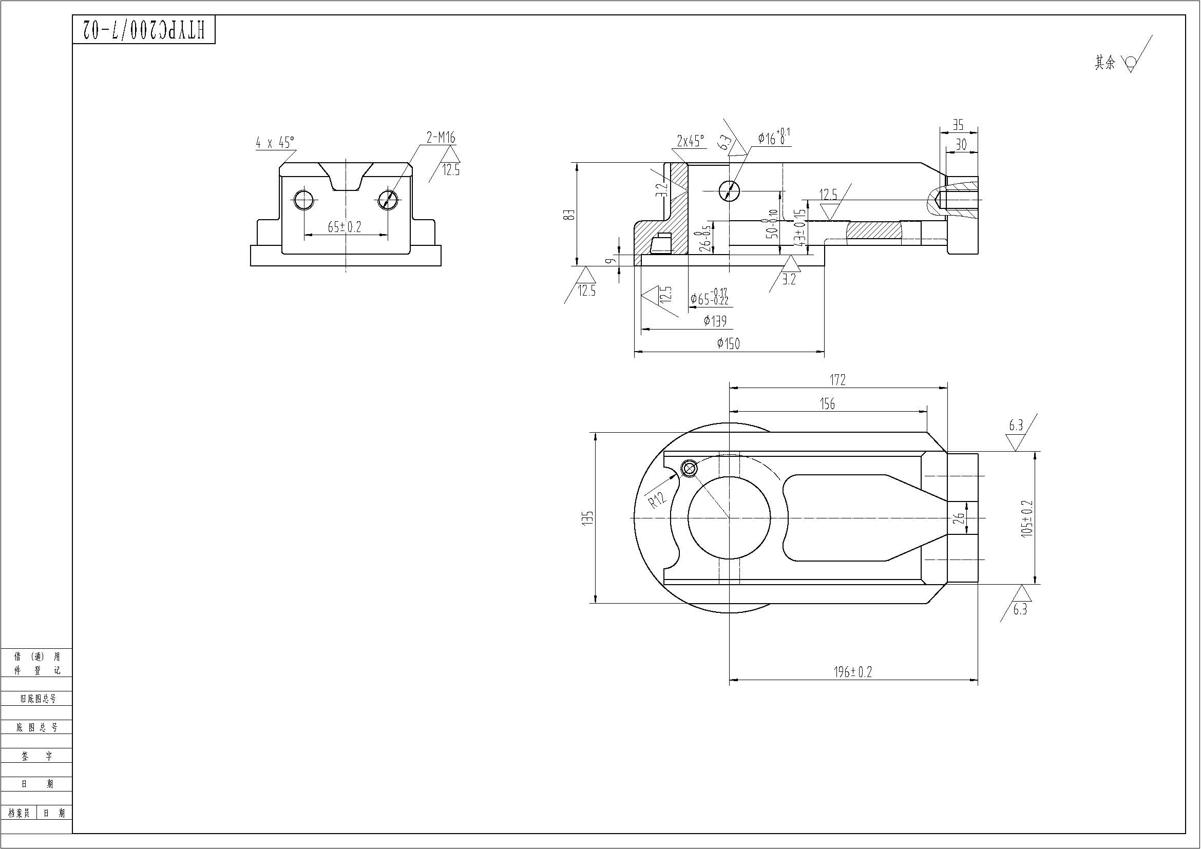

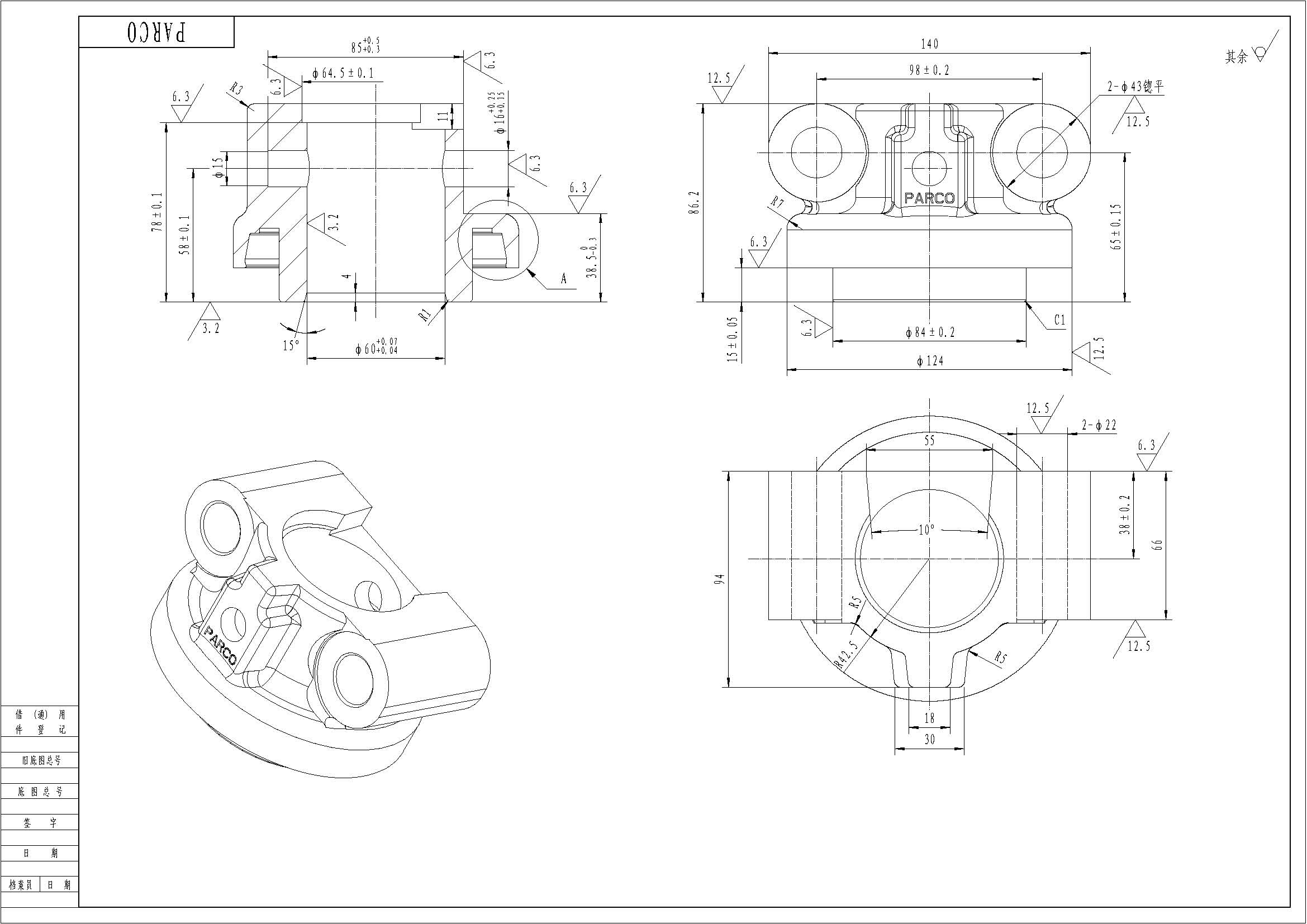

下面有两张图,求钻螺丝孔和销孔的加工工装,大批量生产,摇臂钻床加工,有兴趣的朋友给做个夹具图吧??好的方案愿意出100三维币.4 _3 R  g2 j' r: P5 `+ e: _

 楼主| 发表于 2007-8-12 00:09:04 | 显示全部楼层 来自: 中国福建泉州
图片不清楚可以下载下来再看就可以了看清楚了

发表于 2007-8-12 07:20:12 | 显示全部楼层 来自: 中国浙江温州
楼主,你应该说明一下具体的加工尺寸啊,螺纹和销孔到底是指哪一个,是每个图纸里面都不得有吗?+ Y6 A6 m/ B& a; @9 ^* g& Z  d$ r
还有,材料和成型方式也没说明……

发表于 2007-8-13 14:08:35 | 显示全部楼层 来自: 中国北京
楼主,你要把需要加工的螺孔小孔标记出来才好,另外材料是什么的

 楼主| 发表于 2007-8-13 21:49:33 | 显示全部楼层 来自: 中国福建泉州
图纸可以下载下来,用图片软件打开,材料是QT500-7的,,零件中有三个孔,两个螺丝孔,一个销孔.
发表于 2007-8-14 08:35:31 | 显示全部楼层 来自: 中国四川眉山
钻孔攻丝前的外型尺寸?

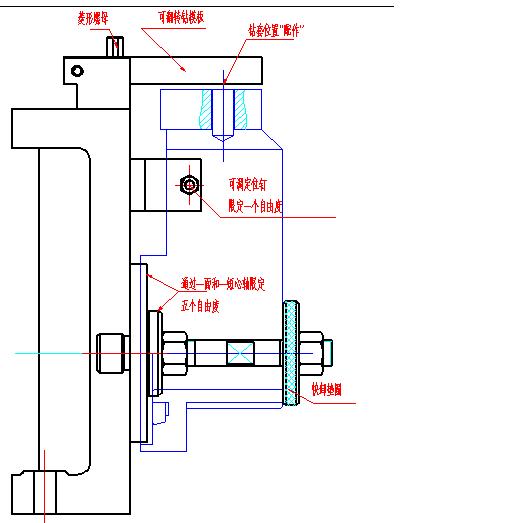

发表于 2007-8-23 11:58:37 | 显示全部楼层 来自: 中国上海
lz,这两个零件我觉得都可采用短心轴定位

发表于 2007-8-27 13:40:03 | 显示全部楼层 来自: 中国上海
简单做了第一个零件的夹具简图,看是否对楼主有帮助
夹具图
夹具图
