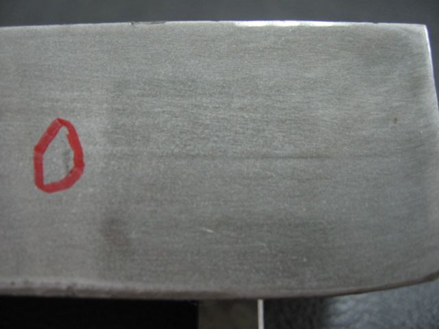

前面我说过,钢板进厂检查,用超声波测厚仪进行检查钢板厚度,只能测出钢板厚度的一半,前段时间,该区域,切割以后,发现分层,但最近又来了一批钢板,超声波只能测出钢板厚度的一半,用超声波探伤仪检查也是如此,但该区域切割后,不能发现分层,如此,范迷惑了,怎样判断钢板是分层呢.为什么会出现这种现象呢

 楼主| 发表于 2007-8-19 20:05:35 | 显示全部楼层 来自: 中国江苏苏州
现在用的就是超声波,但现在是如何利用超声波分辨分层和假分层(在认为分层的部位,切割后,不能发现分层???)% {4 T3 l& j' @4 ^
+ s( @0 k: Z/ v; T$ m% ]' _
我们对该钢板进行了金相分析,表层中部怀疑是分层,因为不明显.晶粒度在8-9(100X),组织存在偏析,与此同时,对该钢板进行了切割,没有发现分层." l" A+ [& K3 j
现在问题是为什么超声波检测不出钢板的实际厚度,仅仅在一半左右.
* {% B/ B0 ^7 |9 Z+ I1 |                组织偏析对钢板性能的影响有多大/ b# R  ]' X% }# O" t4 A
