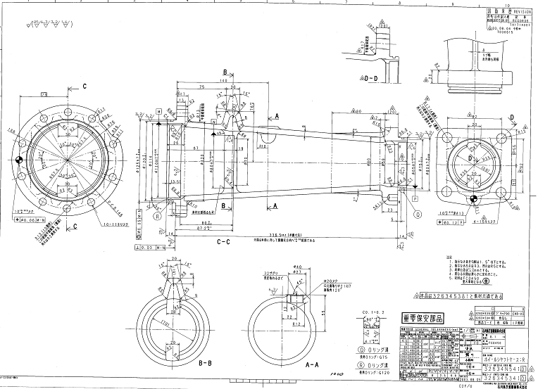

有谁作过类似零件的加工吗?在普通机床上加工,希望能将加工过程说下,谢谢!

哪位朋友帮忙弄成图片贴出,省的浪费大家的流量,先谢过了!
发表于 2007-8-12 11:00:15 | 显示全部楼层 来自: 中国湖南株洲
楼主,你挺会想的,要我们帮助你解决问题,还要我们为你出流量。我下载下来看了一下,零件比较复杂,但我看可以在普通的车床、镗床、铣床和钻床上可以加工出来。大概工艺过程:以两端外圆面互为基准在车床上加工两端、槽及外圆——在镗床上加工内台——在铣床上铣中台——在钻床上钻孔——攻丝。. D+ C5 N! [7 q) \1 x2 o
 楼主| 发表于 2007-8-12 11:22:56 | 显示全部楼层 来自: 中国江西南昌
楼上的朋友,先谢谢你帮忙贴出图来!但你做的流程好象过于简化了点!
/ G6 F0 J) j8 J" c9 w/ E: x首先,车床在装夹车大端就是个问题,且内台一定要和大端一次加工,
$ t) A* N% k  j( G/ B& ~否则很难达到图纸要求!这个零件关键是在机床上的装夹定位,希望有
4 r: }5 A7 x# x8 ^; Z0 l7 r经验的朋友能帮帮忙,有什么好方法!

逮议你上镗床加工,用一个固定V型铁和一个可调V型铁支承,工件压紧前将工仵上方放两块V型铁可防止工仵变形,精加工前应适当忪一下压板.
发表于 2007-8-13 10:44:44 | 显示全部楼层 来自: 中国山西太原
1 夹小端即方法兰端,将大端车成,看不清尺寸,若能用中心架架大端法兰外径刚性会更好,若不能架,只好小转速度、小走刀量慢慢车。+ l, X6 W7 x# e& V& w
2 大端车成后,大端法兰钻孔。
8 n2 ^: `: F# `& x6 j2 h3 为保证二端的同轴度,做一夹具----法兰,对应大端法兰攻丝孔,再夹车床上车平面及内孔,内孔与工件凸缘配合,车成后将工件大端用螺栓连接到法兰上,小端车成。
& V; C9 J, J" u# @1 G4 然后钻孔,完成其余工序。# U2 F) m4 \) V4 k: i' j9 l

零件图看不清,所以不知道精度要求.但大致判断这个零件车床需要两套夹具,. `/ |+ L* ?8 F3 a
1.以外形两端圆锥为粗基准定位车大端
  X9 g  P3 e9 }6 ]; y0 p, Z- V2.钻床以大端内孔定位的夹具钻大端圆周均布孔0 z! p* W0 V$ p
3.以大端内孔定位小端增加支承,大端圆周均布孔压紧的夹具车小端.
7 B' G* k. D+ @$ X; H2 h4.加工小端孔等.

这样的讨论有多大意义?半轴套管在卧加上的工艺很成熟,而且轴承孔与齿圈装配孔的同轴度对装配后的性能有很大影响!普加的确可以加工出合格的零件,但是牺牲的是效率及精度的稳定性,如果给主机厂配套,普加的工序能力是否可过关,CPK能有多少?这样的纸上谈兵没有意义!
