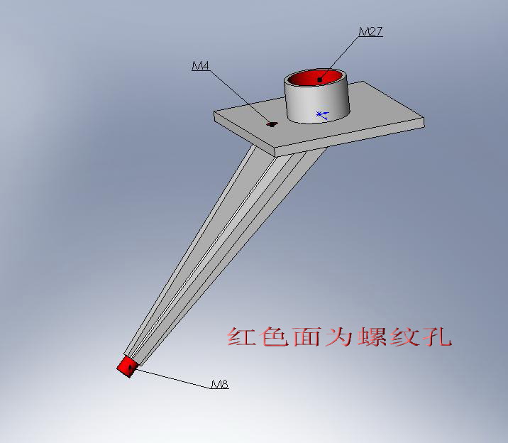

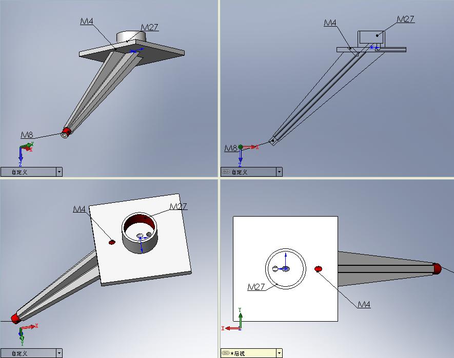

这个产品怎么分模?产品一出二,如何排位?红色面为螺纹

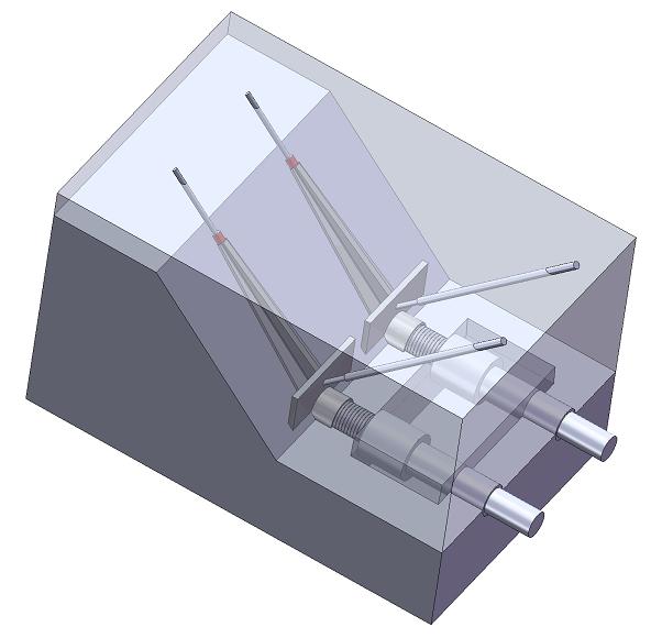

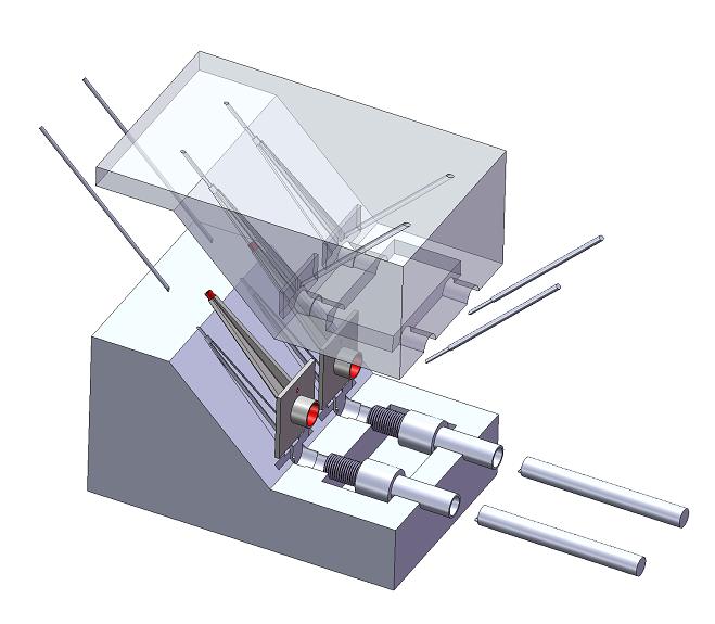

. c* U" B! c  B, O. B3 `做一个模具结构示意简图。

两个螺纹孔是怎么出模的?

图中两个M27螺纹孔(内螺纹)用旋转方式出模,机构方式有齿轮齿条方式,电机驱动等方式(可以参考相关内螺纹结构的模具机构),此模具比较复杂的地方是,1.螺纹脱出机构内还有内抽芯机构;2.内抽芯细长,且抽芯方向不一致,多位型腔排列不当会引起抽芯干涉;3.内外多处螺纹结构。

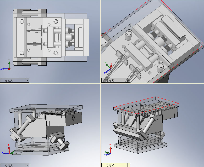

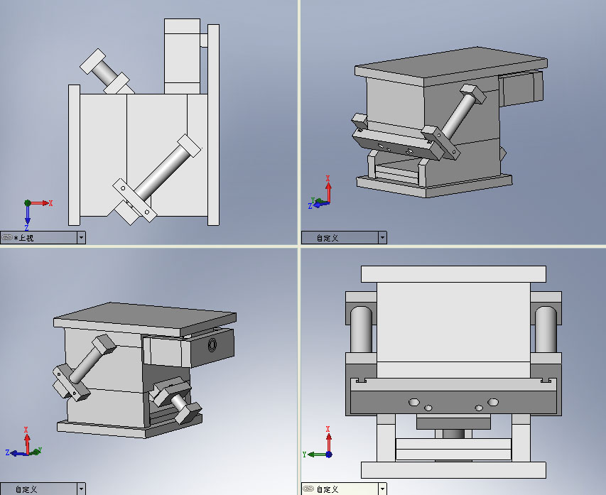

 楼主| 发表于 2007-8-18 19:10:25 | 显示全部楼层 来自: 中国浙江宁波
鉴于xuhongejo 的帮助,受到塑料车的大小限制,最终设计效果图.6 {7 Q' [: q% x) q4 s! G
