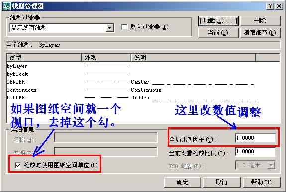

发表于 2007-8-12 19:11:56 | 显示全部楼层 来自: 中国江苏镇江
原帖由 rishew 于 2007-8-12 18:51 发表 http://www.3dportal.cn/discuz/images/common/back.gif6 P& e0 j% \# z$ P
我现在在模型空间画的中心线和虚线然后在到图纸空间里全部显示是实线,而且有时干脆就在模型空间里面显示的就是实线,不知道怎么搞?很急的,请版主帮我想想办法,因为很急的.谢谢了
* `4 q+ o6 E/ e
$ G: X; |3 F* Y* a. G% }这个问题是个积累的问题;当你知道线型的构成是怎么回事的时候,就方便了。
+ s/ k  z4 G, z$ C+ W
% e: N3 @! H  b! b( C现在看图处理一下吧!% `. Q6 i( _! ]' j7 u4 o+ n5 W, M
7 S/ ~+ s+ P+ @# K注意:图纸空间如果是一个视口时才去掉勾哦!

发表于 2007-8-12 21:42:01 | 显示全部楼层 来自: 中国江苏镇江
原帖由 rishew 于 2007-8-12 21:24 发表 http://www.3dportal.cn/discuz/images/common/back.gif0 n; m6 g1 V0 r! V; @
是1,我需要把它改大吧,那一个个的改多烦,有什么办法.弄来弄去我都糊涂了,现在真的感觉没一点办法了
" y- r( Z$ ]8 {1 D. X5 ^* q  T" \, h% Y7 ]5 m9 X5 o% R5 i
是多少先不谈。
8 Q. ?6 o2 i6 r+ ~; T. a: u你给的图片上面的是在模型吧,下面的是在图纸空间(布局)吧?, B2 N' M9 f, L' S
如果是一个视口,你按照我给的图做了没有?
( ^* G4 V: }( j$ @6 Y在模型中画出的线能看清,在布局中就能看清了!

发表于 2007-8-12 22:00:56 | 显示全部楼层 来自: 中国江苏镇江
回复 #10 rishew 的帖子
是应当这样的!
/ J% s3 N  J" I4 l5 Q! Y9 j重生存(re)一下!有时是必须的哦
