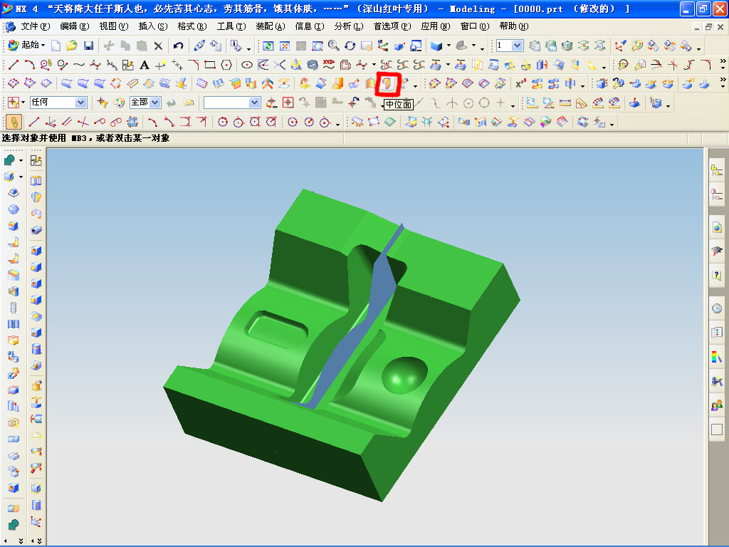

[已解决] 在UG中如何提取已经建立好的实体模型的中面
发表于 2007-8-12 20:23:36 | 显示全部楼层 |阅读模式 来自: 中国云南昆明
在UG中如何提取已经建立好的实体模型的中面,谢谢!最好能给出实例或详细菜单命令。

不是有中面命令吗?
发表于 2007-8-13 10:13:05 | 显示全部楼层 来自: 中国浙江杭州
小弟烦问下,中面命令在哪里??
发表于 2007-8-13 10:29:42 | 显示全部楼层 来自: 中国山西长治
在“曲面”工具栏中,找到“中位面”按钮。
