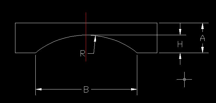

前几天,见老大根据H这个尺寸,圆弧R,尽然把B这个尺寸给算出来了。到底这三个尺寸有什么关系了,请点一下。
发表于 2007-8-12 21:59:42 | 显示全部楼层 来自: 中国福建南平
如果R和H为已知,当然可以算出B的尺寸了

相交弦定理

PC2=PA·PB.# F, W$ `! w* e$ i3 L6 `3 ~+ n

& t9 B/ {" I1 x9 FB**2/4=H*(2R-H)

H,B,R尺寸是关联的。
# X3 U3 t5 _+ v
+ O+ E3 d6 ^# |# ]0 {4 ^) i) j可根据设计需要给出,其中的两个值就可以了,
3 I; Y* y! t( g+ N三个值同时给出时,也可加将一个尺寸用()表示关联
