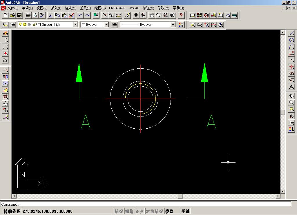

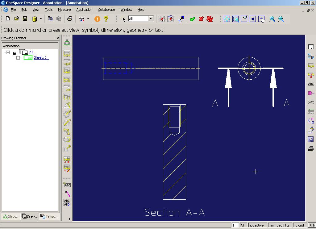

1.图1, 怎样才能将剖面符号(A-A及箭头部分)设置成国标(GB)形式(图2)?4 \* a) m1 |( I3 R
2.图1中Section A-A无中心线, 怎样设置才能出现中心线?

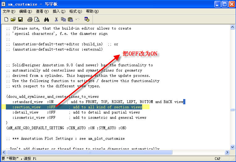

如果要剖切视图中出现中心线,可到安装路径
" x8 _& M$ a# N& o: T# o1 CC:\Program Files\CoCreate\OSD_Modeling_2006\personality\sd_customize\ANNOTATION\中的" y/ G1 g* T7 U8 @- P  h
am_customize文件中设定.1 p! c$ D& B5 I  p& a
做之前最好备份

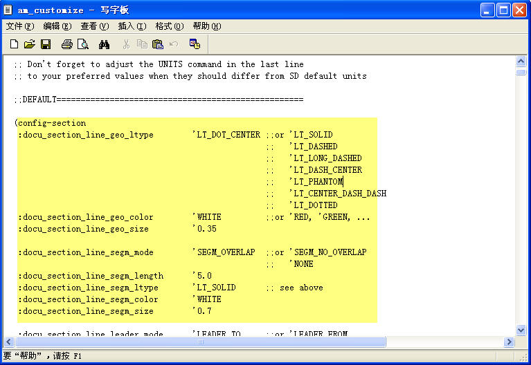

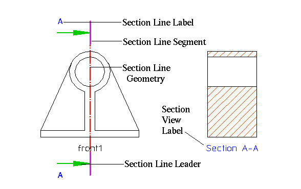

SECTION相应区域说明见附图,
% |5 x* H2 Z# D2 z+ l( Y( R$ `& i客制设定也是在上面的文件中。
9 t# D% v6 R3 c3 g0 n8 f  \将这个文件的只读属性去掉,然后以写字板打开.
- G7 F0 n: z" r7 P- a
# U! i$ s3 t+ w* ?[ 本帖最后由 TEST-STEVEN 于 2007-8-13 10:22 编辑 ]

 楼主| 发表于 2007-8-13 21:44:56 | 显示全部楼层 来自: 中国四川成都
改了没有用哦!
* H$ ]& X. K7 m# H( h9 O: Q要在视图属性中选"对称线", 更新视图后才能显示(改不改都可以)!

 楼主| 发表于 2007-8-14 22:19:41 | 显示全部楼层 来自: 中国四川成都
我改了啊!
" m4 a# _7 ?9 {这个我肯定会改, 相信我的计算机水平......& R8 `. J0 l( |9 N6 _' ]+ e
但是没出来, 必须在视图属性中选"对称线", 更新视图后才能显示!
) |/ B$ x; v* n( g% L4 I不知道是为什么。
. J( R- y$ T  H6 P箭头的设置我还没试过。
